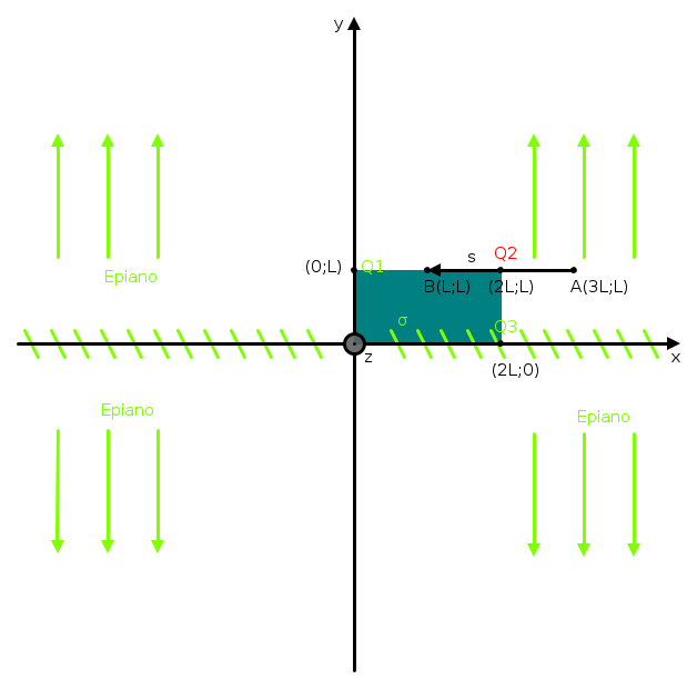

ESERCIZIO (IN [8])
"Tre cariche puntiformi Q1, Q2, Q3 sono poste ai vertici del rettangolo in figura. Il piano xz coincide con un piano indefinito uniformemente carico con densità superficiale σ. Calcolare la differenza di potenziale tra i punti B(L,L) e A(3L,L)."
Risolverò 3 volte l'esercizio, dal metodo più rognoso fino a quello meno rognoso, in modo da mettere in luce i notevoli vantaggi che offre il potenziale elettrico.

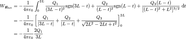

1.3 In base ai risultati trovati, possiamo ora esplicitare l'integrale di linea
![\begin{align} &W_{\boldsymbol{E}_\text{tot}}= \\
&\int_{0}^{2L} \frac{1}{4\pi\varepsilon_0} \left\{ \frac{Q_1}{(3L-t)^2}\text{sgn}(3L-t)+ \frac{Q_2 }{(L-t)^2}\text{sgn}(L-t)+\frac{Q_3 (L-t)}{ [(L-t)^2+L^2]^{3/2}} \right\}(-1)+ \\
& \left\{\frac{1}{4\pi\varepsilon_0}\frac{Q_3 L}{ [(L-t)^2+L^2]^{3/2}}+\frac{\sigma}{2\varepsilon_0} \right\}(0) \text{ d}t \\
\end{align} \begin{align} &W_{\boldsymbol{E}_\text{tot}}= \\
\end{align}](/forum/latexrender/pictures/0c100a6fb1e88e0ac83071d160b18472.png)
cioè
![\begin{align} W_{\boldsymbol{E}_\text{tot}} &=-\frac{1}{4\pi\varepsilon_0}\int_{0}^{2L} \frac{Q_1}{(3L-t)^2}\text{sgn}(3L-t)+ \frac{Q_2 }{(L-t)^2}\text{sgn}(L-t)+\frac{Q_3 (L-t)}{ [(L-t)^2+L^2]^{3/2}} \text{ d}t \\
&=-\frac{1}{4\pi\varepsilon_0}\left[\frac{Q_1}{|3L-t|}+\frac{Q_2}{|L-t|}+\frac{Q_3}{\sqrt{2L^2-2Lt+t^2}}\right]_{0}^{2L} \\
&=-\frac{1}{4 \pi\varepsilon_0}\frac{2Q_1}{3L}
\end{align} \begin{align} W_{\boldsymbol{E}_\text{tot}} &=-\frac{1}{4\pi\varepsilon_0}\int_{0}^{2L} \frac{Q_1}{(3L-t)^2}\text{sgn}(3L-t)+ \frac{Q_2 }{(L-t)^2}\text{sgn}(L-t)+\frac{Q_3 (L-t)}{ [(L-t)^2+L^2]^{3/2}} \text{ d}t \\
\end{align}](/forum/latexrender/pictures/372120962788147099e915b9e6c2892a.png)
come già detto, tale lavoro è quello compiuto dal campo elettrico, quindi invertiamone il segno per trovare il lavoro compiuto dall'agente esterno Fext
In base a tutte le considerazioni fin ora fatte, si ha che
quindi si conclude che
nota: n° integrali calcolati = 3 (se diceva male erano 8!!)

2.1 Il fatto che un piano indefinito carico generi un campo elettrico costante nello spazio e parallelo alla sua normale implica che tutti i punti alla medesima distanza da esso costituiscono una superfice equipotenziale.
I punti A e B sono alla medesima distanza dal piano (che è L), quindi sono punti equipotenziali e di conseguenza
2.2 Avvaliamoci (ecco qui che utiliziamo un risultato notevole! si evita così l'integrale in (5)) della precedente espressione usata in [5]:
si ha dunque
quindi
analogamente
2.3 Concludiamo che
nota: n° integrali calcolati = 0
3. Si può fare ancora meglio
Se proviamo un attimo a ragionare sulla geometria e del problema, ricordando l'espressione del potenziale per una carica puntiforme, ci si rende conto che l'esercizio è relativamente banale, bastano solo 3 conti. (contro i 75236 del metodo 1 e i 10 del metodo 2).
Spostamento e campo elettrico dovuto al piano sono ortogonali, la sua presenza è dunque ininfluente.
Durante lo spostamento ci si avvicina tanto quanto ci si allontana rispetto Q2, quindi il suo contributo, in termini di ddp, è nullo.
Lo stesso vale per Q3, dunque resta solo il contributo di Q1.
Si conclude immediatamente che
NOTE CONCLUSIVE
Nel metodo 1 sarebbe stato molto più opportuno trattare ogni campo singolarmente, cioè calcolare il lavoro totale come somma dei lavori compiuti da ogni singola forza.
in questo modo i lavori dovuti alle cariche puntiformi potevano essere calcolati separatamente, senza ricorrere così al riferimento cartesiano (non troppo comodo per le forze centrali).
Comunque il motivo per cui ho risolto l'esercizio in tale modo sta nel fatto che volevo mostrare come si calcolano, in generale, gli integrali di linea (e anche per enfatizzare le difficoltà che possono sorgere nel calcolo vettoriale e per fare un bel ripassone personale sull'argomento).

Io intendevo l'area ho sbagliato a scrivere ,sorry
..Avevo considerato la simmetria infatti invece di fare l'integrale curvilineo avevo fatto la formula di Torricelli visto che volevo calcolarmi solo una parte e no dall'inizio degli assi cartesiani!Diciamo era molto forzato perché avrei dovuto fare il curvilineo

Io invece volevo chiederti su quale percorso integravi il campo elettrico andando da B ad A in quanto volevo vedere come ti comportavi con l'estremo di integrazione in D
; e quando ti parlavo di integrale "in curva" intendevo dire che potevi usare come percorso di integrazione una semicirconferenza passante per A e per B con centro in D, in questo modo il prodotto scalare fra E e ds sarebbe risultato nullo lungo tutto il percorso, che si trova su una superficie equipotenziale ...(sto sempre parlando della sola q2, ma volendo anche di q3, ovviamente sempre "sovrapponendo").
Che pensata assurda per semplificare i calcoli
....Comunque ora che ho capito le simmetrie cercherò di fare il minimo con gli integrali proprio per accontentare il professore con un integrale
Grazie a entrambi,anche se a Gost91 dovrei fargli una statua d'oro
