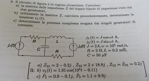

Ora ho un altro problema. Ho un circuito nel tempo di cui devo calcolare la matrice delle impedenze. Sono passata nel dominio dei fasori e al posto dei gdc ho degli aperti per cui il doppio bipolo è il seguente:
Ora sapendo che \omega=10^4 rad/s, R=2, L=0,2 mH e C=50 \mu F, non riesco a calcolarmi V_1 \over I1 quando I_2=0. Io mi trovo 4-2j mentre il libro mi dà 2-0,2j. Qualcuno sa dirmi cosa sbaglio?? :oops:

Se gdc sta per generatori dipendenti di corrente, non li devi "aprire". Solo i generatori indipendenti vanno cortocircuitati (quello di tensione) o aperti (quello di corrente). Magari posta il circuito intero,che forse si capisce meglio in che situazione ti trovi ;-)

Messaggioda Foto UtenteArya89 » 9 ago 2013, 13:06
Ecco il circuito da cui parto:

Messaggioda Foto UtenteRenzoDF » 9 ago 2013, 13:35
Arya89 ha scritto:...Io mi trovo 4-2j mentre il libro mi dà 2-0,2j. Qualcuno sa dirmi cosa sbaglio?? :oops:
Pensa che a me ne risulta un'altra ancora 2-j2 :D
Sei sicura dei dati forniti?
Quale calcolo ti ha portato al tuo risultato?
Come facciamo a dirti dove sbagli se non ci spieghi che calcoli hai effettuato?

Messaggioda Foto Utentegotthard » 9 ago 2013, 13:46
Foto UtenteRenzoDF: Figurati ! Ho sicuramente meno memoria io che sono anche più giovane ! :mrgreen:
Comunque Foto UtenteArya89 servirebbe che tu indicassi se quei generatori di corrente siano indipendenti o dipendenti.
Dal tuo disegno (siccome non c'è nessuna indicazione a riguardo) penso siano indipendenti. Se è così, li puoi aprire. Successivamente devi porre un generatore indipendente di corrente di test alla porta 1, mentre lasci aperta la porta 2.
Quindi, sei in una situazione di questo tipo:
Per cui si ha che in R2 e in L non scorre corrente, e quindi, indicando con V la tensione ai capi del generatore di test, si ha che:
Z_{11}=\frac{V}{I}
E siccome si ha:
V=I(R_{1}-\frac{j}{wC})
Inserendo i valori si ha:
V=I(2-2j)
E quindi:
Z_{11}=\frac{V}{I}=(2-2j)

Messaggioda Foto UtenteArya89 » 9 ago 2013, 14:35
Si i due generatori sono indipendenti. Mi trovo con voi ragazzi. Io ho proceduto esattamente allo stesso modo vostro (essendo l'esercizio alquanto banale) ma il risultato del libro è diverso. Ora vi posto una foto dell'esercizio:

Messaggioda Foto Utentegotthard » 9 ago 2013, 14:40
Non si può escludere che anche i risultati del libro, a volte, sono sbagliati :cool:

Messaggioda Foto UtenteArya89 » 9 ago 2013, 14:53
gotthard ha scritto:Non si può escludere che anche i risultati del libro, a volte, sono sbagliati :cool:
Non è un'affermazione che posso permettermi essendo io non espertissima della materia, per cui mi viene automatico pensare, per quanto i procedimenti da me fatti siano giusti, "dove sbaglio?" #-o #-o
