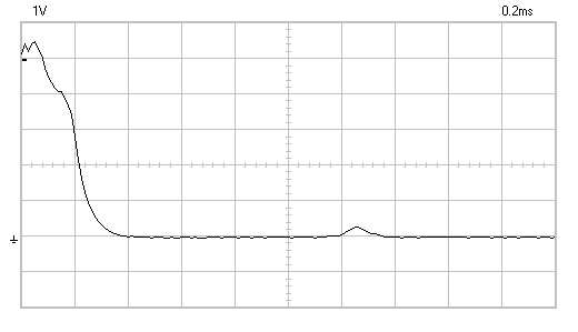

[13] Re: Sensore di parcheggio a IR non funziona
Messaggioda Foto Utentedavidde » 11 ago 2013, 17:36
Ciao,
ho controllato anche lo stampato e le connessioni per quel che posso vedere vanno bene. La sistemazione dei componenti è un po' troppo casuale ma penso che a 120Hz non dovrebbero comunque nascere problemi legati a questi aspetti.
Fai questa prova:
smonta dal circuito sia C3 che il diodo IR, poi collega la pinza dell'oscilloscopio in un punto a 0V (gnd) e la sonda sul pin1 dell' LM324.
A questo punto alimenta il circuito e tenendo premuto un tasto del telecomando comincia ad avvicinarlo al fotodiodo. Sull'oscilloscopio dovresti vedere un'onda quadra che aumenta di ampiezza man mano che ti avvicini al fotodiodo.Se hai ancora il trasmettitore su basetta millefori che hai usato per le prove passate usa quello che è meglio.
Sul condensatore ceramico che sigla leggi?
Eventualmente hai a portata di mando un fotodiodo e un LM324 nuovi o li devi andare a comprare?

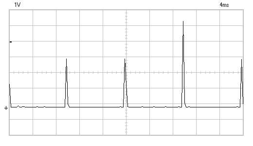

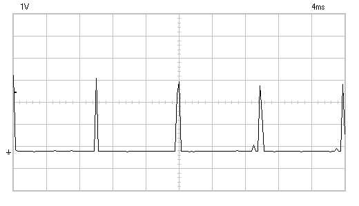

Messaggioda Foto Utenteplotino » 12 ago 2013, 12:51
ciao
nuova verifica.
Ti riporto le plotatte dopo aver rimosso C3 e il diodo IR. Sono due. La prima è senza stimolo IR, la seconda azionando un telecomando a circa 3 cm dal fotodiodo
La serigrafia del ceramico riporta "47"
Altra nota: avendo rimosso C3, i LED sono accesi con luce fioca (minima polarizzazione diretta)
plotino

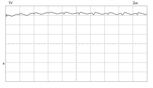

[17] Re: Sensore di parcheggio a IR non funziona
Messaggioda Foto Utenteplotino » 18 ago 2013, 1:13
ciao Foto Utentedavidde
spero tu abbia passato un buon ferragosto
allora le misure passive sul fotodiodo hanno riportato:
(il fotodiodo ha capsula nera, simile ad un led, ho riconosciuto il catodo dal segmento dritto del reoforo rispetto alla circonferenza della capsula)
puntale rosso su anodo ------------------- puntale nero su catodo (reoforo col segmento piatto) -->
coperto = 1.3Mohm
scoperto (luce lampada scrivania) = 8Kohm
puntale rosso su catodo (reoforo col segmento piatto)------------------- puntale nero su anodo -->
coperto = 420Kohm
scoperto (luce lampada scrivania) = 2Kohm
- Non è che durante le prime prove, prima ancora di scrivere qui, tu abbia alimentato il circuito anche soltanto per un istante con le connessioni tra i componenti non totalmente a post
se ti riferisci ad eventuali inversioni di alimentazioni, penso (e spero) proprio di no avendo indicato positivo e negativo sulla morsettiera e facendo un doppio check prima di accendere
ti riporto altri plot fatti col trigger su alcuni volt per cercare di catturare il segnale amplificato del telecomando ..
saluti

[18] Re: Sensore di parcheggio a IR non funziona
Messaggioda Foto Utentedavidde » 18 ago 2013, 2:15
Anche il fotodiodo sembra ok.
plotino ha scritto:se ti riferisci ad eventuali inversioni di alimentazioni, penso (e spero) proprio di no avendo indicato positivo e negativo sulla morsettiera e facendo un doppio check prima di accendere
No, mi riferisco alle correzioni fatte sul lato sotto del PCB tramite il taglio delle piste e spezzoni di filo. Quelle correzioni le hai fatte prima di alimentare il circuito la prima volta oppure "strada facendo"?
Il fatto che l'amplificazione del fotodiodo sia assente e che i led di segnalazione rimangano leggermente accesi mi fa pensare che l'LM324 sia andato, se ne hai uno nuovo prova a sostituirlo magari utilizzando uno zoccolo per evitare di surriscaldare l'integrato durante la stagnatura. Non ti garantisco che dopo il tutto funzionerà ma giunti a questo punto mi sembra la cosa più sensata da fare.
