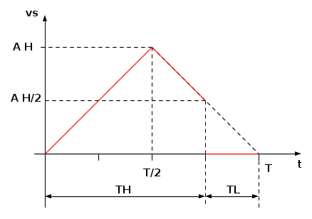

Messaggioda Foto UtenteRenzoDF » 11 ago 2013, 16:17
Io a dire il vero la vedrei in questo modo
ma forse sbaglio, son troppi anni che non esercito "nel settore" e forse è meglio che invochiamo Foto UtenteIsidoroKZ per sapere cosa si intende per 3/4 di duty cycle in un'onda triangolare.

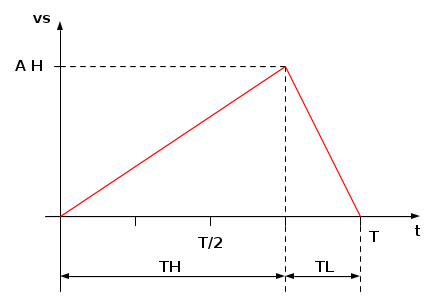

[34] Re: Problemi analisi di Fourier
Messaggioda Foto UtenteRenzoDF » 11 ago 2013, 16:30
904 ha scritto:ma la base del triangolo non dovrebbe essere TH?
Ecco, appunto, io usando quel TH ho fatto riferimento al codice del tuo compagno, sottintendendo il pedice vs per comodità; nel codice si indica con T l'intero periodo e con TH e TL di salita e di discesa dello stesso, ovvero T=TH+TL.
Il tuo compagno però sembra interpretare il duty-cycle in un altro modo ancora, ovvero suppone che l'onda triangolare salga a A H da 0 a TH (pari a 3T/4) e poi scenda a zero da TH a T (nell'ultimo quarto di periodo),
ora se arriva Foto UtenteIsidoroKZ o qualche altro esperto di duty-cycle, sentiamo chi dei tre la pensa giusta. :mrgreen:

[36] Re: Problemi analisi di Fourier
Messaggioda Foto UtenteRenzoDF » 11 ago 2013, 16:42
904 ha scritto:ok fatemi sapere
Allora Foto UtenteIsidoroKZ dice che non c'è una definizione univoca e quindi potrebbe essere interpretata come si vuole, ma lui la vedrebbe più come 30elode e quindi prendiamo buona quella, tanto per confrontarsi anche col codice, per le altre alternative il discorso rimane simile.
Presa quella, ricordando che la funzione di una retta puo' essere espressa come
y=mx+q
avremo che il primo tratto in salita, viso che intercetta e coefficiente angolare saranno
q=0\quad m=\frac{{{A}_{H}}}{{{T}_{H}}}
e quindi per la tensione potremo scrivere
{{v}_{s}}=\frac{{{A}_{H}}}{{{T}_{H}}}t

[37] Re: Problemi analisi di Fourier
Messaggioda Foto UtenteIsidoroKZ » 11 ago 2013, 16:51
A me piace di piu` l'ultima, salita lenta e discesa veloce con segnale che non sta mai a zero.

[40] Re: Problemi analisi di Fourier
Messaggioda Foto UtenteRenzoDF » 11 ago 2013, 17:02
904 ha scritto:si ora ci siamo poi l'altra ha usato l'equazione della retta passante per due punti?
Nell'altra ha fatto un sistema imponendo che la generica retta y=mx+q passi sia per A_H al tempo T_H, sia per zero al tempo T, ma visto che sappiamo l'ordinata di partenza A_H e la pendenza negativa (tripla rispetto alla precedente), l'equazione della retta in discesa poteva tranquillamente essere scritta senza sistema ferire.
y={{A}_{H}}-3\frac{{{A}_{H}}}{{{T}_{H}}}(t-{{T}_{H}})
