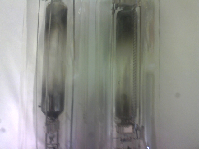

Buongiorno,
ho visto parecchie lampade Osram HQI-T 2000W con attacco E40 molto simili a quelle della foto che dovrebbero essere HQI-TS.
Quelle nuove si presentano come quelle delle foto postate; ho notato all'interno dell'ampolla delle lampade nuove che avevo visto io un colore giallo molto pastoso e alcuni riflessi scuri (sembrano bruciature) dovuti probabilmente ad alcune impurità che vi sono all'interno dell'ampolla e che bruciano alla prima messa in tensione durante il collaudo in fabbrica.
Quelle vecchie si riconoscono molto bene in quanto presentano in corrispondenza dei lati dell'ampolla una macchia uniforme molto scura e lucida (sembra come una lamina di carta stagnola).
In allegato foto di due lampade esaurite con evidenti segni di annerimento.
