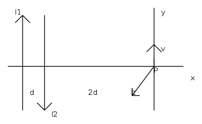

Se un elettrone (e=1,6*10^-19)attraversa con velocità v=6,3m/s il punto P in figura a quale vettore forza di Lorentz è sottoposto per la presenza del campo B genrato dalle correnti rettilinee ed indefinite I1 e I2?
I1=0,40 A I2=0,25A v=6,3 m/s d=0,5
Io l'ho svolto così
Calcolato il campo di induzione magnetica generato da entrambi i fili sul punto P
B1=\frac{\mu I_1}{2\pi 3d}
B2=\frac{\mu I_2}{2\pi 2d}
Fatto la somma vettoriale e essendo I1 genera una corrente antioraria su P è entrante mentre I2 è oraria e su P è uscente abbiamo
B=\frac{\mu}{2\pi d}(\frac{I2}{2}-\frac{I1}{3})
La forza di Lorenz sarà quindi
F=B=\frac{\mu}{2\pi d}(\frac{I2}{2}-\frac{I1}{3})qv
Conoscendo il verso della velocità quello di B totale penso sia entrante ma non sono sicuro dovrei calcolarmi il verso della forza di lorenz

Per il secondo ok per B, che calcoli positiva lungo +z uscente dallo schermo (non entrante come ipotizzi), di conseguenza essendo la forza di Lorentz proporzionale secondo la carica al prodotto vettoriale fra velocità ed induzione,
F=q(\boldsymbol{v}\times \boldsymbol{B})
e quindi, a causa delle convenzioni scelte per v (+y) e per B (+z) sarà diretto secondo (+x) se per esempio tutti e tre i valori risultano positivi, secondo (-x) se per esempio uno dei tre valori risulta negativo.
Mi trovo che se B è uscente allora la forza di lorenz deve essere positiva verso +x...Però devo dire la verità non ho capito come fai a dire che B totale sia uscente e no entrante.
