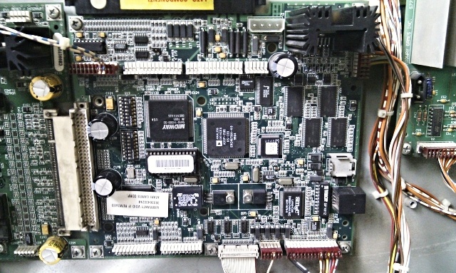

Stò sistemando un cabinato di gioco che prasenta una parte audio a 5 canali.
Di questi 5, 2 non funzionano, o per meglio dire, al posto di emettere la musica emettono un fastidiosissimo tichettio.
Escludento il quinto canale del sub, che è amplificato per i fatti suoi da un TDA1560Q e funzionante, i restanti quattro canali, due anteriori e due posteriori sono amplificati da 2 TDA7375. Preciso poi che i 2 TDA7375 si trovano in due schede separate.
Immagine
Ora premetto che purtroppo non ho schemi dei circuiti e che posso al massimo fare qualche foto per mostrarvi come sono composti.
Ritornando al problema, i canali malfunzionanti sono il frontale sinistro e il posteriore destro. Questo mi ha fatto pensare al malfunzionamento di entrambi gli amplificatori. Vorrei però prima di sostituirli escludere che il problema non si verifichi prima di essi, cioè vorrei capire se agli amplificatori arriva in ingresso un segnale audio valido.
Come posso fare questo, tenedo conto che ho a disposizione solo 2 multimetri (uno analogico e uno digitale)?

Posta delle foto (ben a fuoco) sia della faccia componenti che della faccia piste dei circuiti stampati. Può darsi che tra foto e schemi riportati sul datasheet si possa risalire agli schemi degli amplificatori.
Il segnale di ingresso entra negli amplificatori tramite connettori oppure i cavi sono saldati?
Se siamo nel primo caso, come prima cosa proverei a spruzzare i connettori con uno spray per contatti elettrici inserendo/disinserendo più volte i connettori stessi.
Poi, se non serve, penseremo ad altro ;-)
L'alimentazione com'è e che tensione fornisce?

Queste sono le foto della scheda audio e del particolare dell'amplificatore:
https://www.dropbox.com/s/4ek8bm14dx5jc86/IMAG2289.jpg
https://www.dropbox.com/s/nij0ur23iudcfa7/IMAG2290.jpg
L'amplificatore dei canali frontali si trova sulla scheda audio che controlla e gestisce anche le comunicazioni con la scheda CPU, l'HD e la scheda Triamp. Il connettore a destra dell'amplificatore porta il segnale audio alla scheda TRIAMP dove si trova l'amplificatore dei canali posteriori assieme al sub:
https://www.dropbox.com/s/nb6f4wtxgcauo2v/IMAG2291.jpg
https://www.dropbox.com/s/w45ijxl8xldqqp8/IMAG2292.jpg
https://www.dropbox.com/s/kfr2l8rdckjiimv/IMAG2293.jpg

Ho fatto questa prova, ho provato a montare la mia scheda audio su di un cabinato funzionante ed il problema si è manifestato. Ora proverei a fare la stessa cosa con la scheda TRIAMP per vedere che risultato mi da...

Ho provato la mia scheda triamp sul cabinato funzioante e posso confermare che funziona perfettamente.
Quindi l'ipotesi che il tichettio che si sente nel canale posteriore destro dipenda da un difetto dell'amplificatore a questo punto decade, e l'unica indiziata rimane la scheda audio.
Per quanto riguarda l'alimentazione dovrebbe essere a posto, in quanto i led di controlo delle tensioni +o- 5 e+12 si accendono regolarmente. ho provato anche a togliere e reinserire tutte le spine, la EEPROM e la scheda stessa ma niente da fare.

Si, ok, hai ragione, ma veramente, ogni volta che vengo qui non mi ricordo mai cone si postano le foto, e poi non è vero che non ho cercato come fare. Ho cercato, ma non ho trovato...Prova tu, con la casella cerca in alto, prova...
Comunque, visto che non posso editare i miei messaggi posto le foto qui. E a questo punto posto solo la foto della scheda audio, visto che il resto ho controllato e funziona. Purtroppo penso che non sia un problema dell'amplificatore.

Segnalo solo che ho sostituito la scheda integralmente. Da prove fatte in seguito risulta che l'amplificatore funzionava, e che il difetto era probabilmente da ricercarsi altrove, molto probabilmente un banco RAm difettoso.
