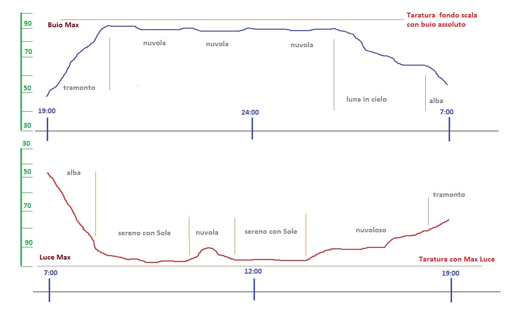

Io voglio solo misurare quanto varia la luminosità del cielo quando c'è sia al primo quarto sia piena sia l'ultimo quarto o quando è nuova (non c'è).
Che centra ora il sensore se vede bene a 540nm , basta che legge un qualsiasi valore che per mè va bene. Non è centrato alla sua massima sensibilità dei 540nm, non m'importa, l'impotanza che sia costate,ripetitivo alla prossima misura.

Aggiungo un disegno di come desidero leggere i miei dati.
Spero di non aver gettato benzina sul fuoco con questo disegno.

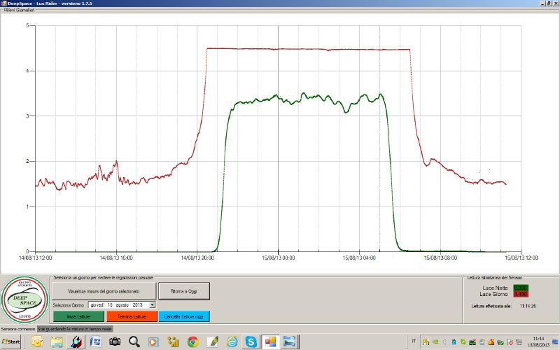

Allego le registrazioni delle ultime prove.
Grafico rosso, registrazione del valore luce cielo durante il giorno, Verde durante la notte.
Si nota durante il giorno e la notte il notevole passaggio delle nuvole
La diversità dei due grafici lo dimostra nettamente.
Il tutto con una squallida foto resistenza da pochi cent. di euro.
