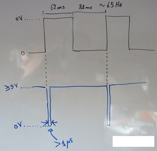

Ciao a tutti.
Desidererei i vostri consigli per realizzare un circuito quanto più semplice possibile che converta una segnale quadro TTL in un segnale impulsivo attivo-basso come nell'immagine allegata. Il segnale quadro di colore nero è quello che ho attualmente ed ha una frequenza di circa 6,5Hz. Quello blu è invece quello che dovrei ottenere. Le caratteristiche di ques'ultimo sono di un impulso abbastanza breve ma con una durata non inferiore a 1 uS e un'ampiezza compresa tra i 4 e i 25Volt (nell'immagine ho sbagliato... era maggiore uguale a 4V) e fall-time
<5uS (credo che si riferisca a quando il segnale va a zero con una discesa ripida inferiore a 5uS). Per vostra curiosità questa converione la voglio provare per far colloquiare i triggers di due strumenti di misura che vorrei provare a sincronizzare.

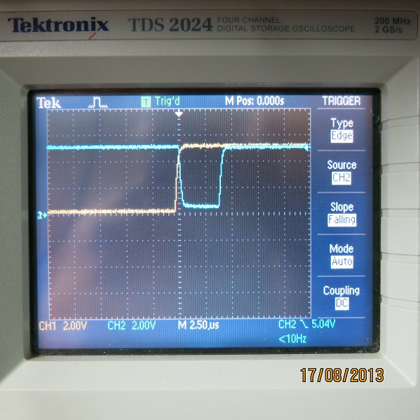

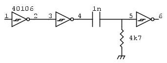

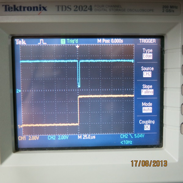

Alla fine ho optato per la soluzione con tre NOT smith-trigger. Con una resistenza da 4,7k riesco ad ottenere una largezza di impulso di circa 5 us. Come visibile dalle foto oscilloscopiche ho ottenuto ciò che volevo ma ho fatto bene a non averci sprecato troppo tempo perché la prova non è andata a buon fine.
