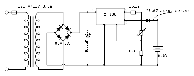

Se il circuito è quello del topic viewtopic.php?f=2&t=46659&hilit=batterie+ricaricabili&start=10 messaggio n.17 dovrei avere il tempo di modificarlo per le nuove esigenze, ma ora sono un po' indaffarato anch'io, un po' di pazienza ;-)

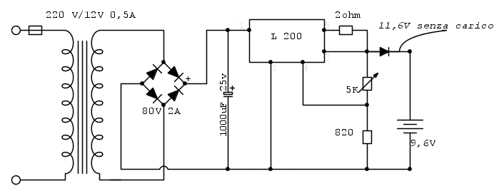

Se, nella fretta, non ho dimenticato/sbagliato qualcosa il circuito dovrebbe essere questo
Il circuito va bene se le batterie le ricarichi in serie, ed in tal caso la corrente di carica è la stessa che con una sola batteria. Ricordati di sorvegliare le batterie in carica e toglierle quando diventano più che tiepide. È normale che scaldino quando sono cariche ;-)

Messaggioda Foto Utentemarco438 » 16 ago 2013, 18:29
Solo una cosa; visto che il caricatore deve erogare 250/300 mA, un trasformatore da 500mA nominali mi pare molto risicato. Lo metterei da 1A nominali che poi, dopo il ponte, si riducono a 6/700mA.

Grazie 1000 ragazzi! Siete fantastici! Senza fretta tranquilli...è solo un hobby per me :) noente di vitale :D
Grazie per lo schema Federico, e per le delucidazioni marco438,
Perô avrei qualche domanda se possibile:
L200 in che versione lo acquisto? Integrato?
E a che piedini mi connetto?
Avete un sito fidato per acquisti di componenti?
Per il ponte vanno bene anche 4 diodi 1N4001 (che dovrei già avere)?
Grazie ancora!

Messaggioda Foto Utentemarco438 » 17 ago 2013, 8:04
matematiko ha scritto: L200 in che versione lo acquisto? Integrato?
L200 e' un regolatore integrato e ormai e' reperibile solo nella versione Pentawatt.
Su Ebay puoi prenderlo qui.
matematiko ha scritto:E a che piedini mi connetto?
Questo lo puoi vedere dallo schema di Foto UtenteFedericoSibona e dal datasheet del componente. ( Cosi' nell'occasione te lo leggi un po' :D )
matematiko ha scritto:Per il ponte vanno bene anche 4 diodi 1N4001 (che dovrei già avere)?
I diodi 1N4001 supportano fino ad 1A di corrente; il tuo schema prevede un ponte da 2A; quindi diodi o ponte da 2 o piu' ampere.

Messaggioda Foto UtenteFedericoSibona » 17 ago 2013, 9:12
Sono d'accordo che un trasformatore da 6VA costa circa lo stesso di uno da 12VA, però con Rsc=2ohm la corrente teorica in uscita è di 225mA e 0,5A è già più del doppio, pensavo che bastasse. Ammetto però che con il trasformatore da 1A non ci si preclude la possibilità, in caso di necessità futura, di caricare batterie di maggior capacità, basterà sostituire il resistore Rsc con uno di valore ohmico minore.
Per lo stesso motivo è bene non ridurre le caratteristiche del ponte di diodi, si può usare questo https://www.distrelec.it/raddrizzatore- ... pbf/605508 o uno di caratteristiche simili.

Messaggioda Foto Utentemarco438 » 17 ago 2013, 10:36
FedericoSibona ha scritto:....... però con Rsc=2ohm la corrente teorica in uscita è di 225mA e 0,5A è già più del doppio.....
0.5 A nominali, dopo ponte e condensatore diventano poco piu' di 300mA; penso che in tale condizione e per lunghi periodi (una ricarica richiede una dozzina di ore) il trasformatore potrebbe..... arrabbiarsi :mrgreen:

Messaggioda Foto Utentematematiko » 18 ago 2013, 7:28
Grazie ancora ragazzi....ma, un'altra cosa;
il potenziometro da 5K a che serve?
E soprattutto, dove vedo il risultato di quello che mi regola, in numeri? :?
Grazie ancora

Messaggioda Foto UtenteIsidoroKZ » 18 ago 2013, 7:44
fairyvilje ha scritto:Quei diodi sarebbero sottodimensionati rispetto allo schema proposto
Ma non rispetto all'applicazione: se il caricatore eroga 300mA (anche un po' di meno, visti gli accumulatori da 2500mAh), la corrente media attraverso ogni diodo e` di 150mA. Gli 1n4001 sono componenti da 1A, direi che ce ne sia piu` che a sufficienza. Anche per la tensione inversa vanno bene: con un secondario a 12V per male che vada ci sono 20V di picco, i diodi sono da 50V, siamo a posto.
Per la corrente di picco ripetitiva (10A sopportabili) non ci sono problemi: i trasformatori piccoli hanno una impedenza interna relativamente elevata e il picco di corrente viene anche limitato da questa impedenza (oltre che da tutte le altre).
Foto Utentematematiko: quando ricarichi degli accumulatori in serie la corrente non si somma: ogni accumulatore deve essere ricaricato a 250mA circa e la corrente totale e` la stessa!
