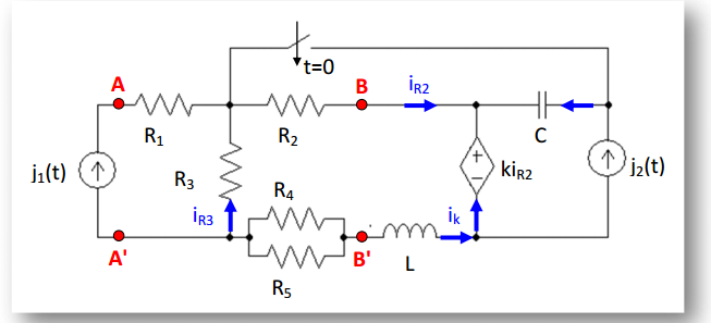

Salve , siccome non posso fidarmi degli svolgimenti degli altri ragazzi ho provato a fare un compito da solo posto qui lo svolgimento per sapere se il mio modo di procedere è corretto. Grazie per il vostro aiuto.
La traccia è questa ( ho allegato il circuito in figura) :
Il circuito in figura è a regime per t<0.
1) Determinare i coefficienti della matrice ibrida del primo tipo del doppio bipolo resistivo compreso fra
le porte A-A' e B-B';
2) Determinare le correnti ik e iR3 per t appartenete a (-infinito,+infinito) e tracciarne il grafico;
DATI: R1=R2=R4=R5=1Ω; R2=0.5Ω; C=10mF; L=1mH; k=5;
j_2(t)= 2cos(10t+ \pi/4) A
j_1(t)= \left\{\begin{matrix}
 -10A \ \  t<0\\
10A \ \ t>0
\end{matrix}\right.

Se cominci definendo la R2 per due volte su due diversi valori e inventandoti quello di R3, non vedo come possa essere corretto.
Posta sempre il link alla traccia ufficiale. ;-)

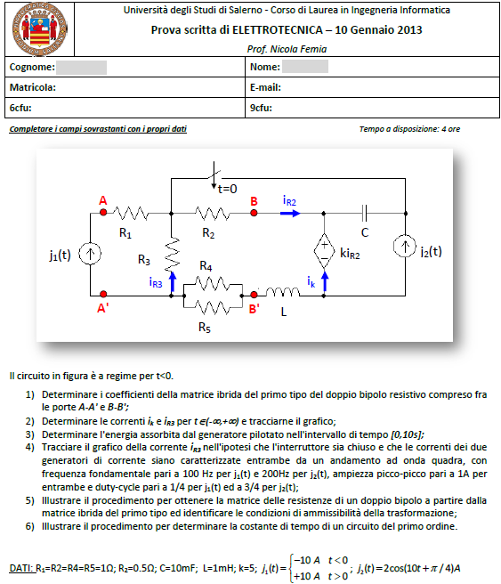

Il link della traccia ufficiale non c'è perché il prof l'ha cancellata dal sito rimanendo solo le ultime tracce R2 mi ero dimenticato è un errore del prof R2 vale 0,5 ed R3 vale 1

904 ha scritto:Il link della traccia ufficiale non c'è perché il prof l'ha cancellata dal sito rimanendo solo le ultime tracce R2 mi ero dimenticato è un errore del prof R2 vale 0,5 ed R3 vale 1
Non è questa?
ancora prove d'esame con testo errato, i miei complimenti al tuo professore. :-)
BTW come hai fatto a scoprire che R3 è pari ad un ohm?

L'ho scoperto guardando le risoluzioni degli altri ragazzi molto probabilmente hanno chiesto al prof all esame. :shock: come hai fatto a trovare quella traccia ? non l ho trovata da nessuna parte sul sito ufficiale ! qual è il link ? ce ne sono altre ?
Ah no giusto le tracce ci sono sono gli svolgimenti che non ci sono questo è il sito http://www.elettrotecnica.unisa.it/et_femia/did_crs_inf_et
