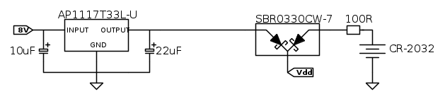

Riporto il circuito che sto utilizzando:
Come si può vedere è praticamente identico all'esempio A in fondo al datasheet tranne per la tensione principale che è 3,3V invece di 5V . Questo recita:
"7.3 Using diodes to prevent charging
Please choose diodes with leak current as small as possible. Please
keep the charged capacity due to leak current to within 1% of
nominal capacity."
La batteria non è ricaricabile ma a quanto pare una piccola ricarica è tollerata, giusto? Da quel che ho capito posso ricaricare fino a 2,2\textrm{mAh} e considerando che a circuito principale attivo rilevo una corrente di carica di 2\mu\texrm{A} potrei andare avanti circa 1100h ore senza problemi, giusto?
Ultima domanda: sempre nel datasheet si parla di calcolare la resistenza in modo che in caso di fallimento del diodo la corrente di carica non ecceda il limite che per 2032 è fissato a 10\textrm{mA}. È possibile un limite così alto o è un errore?
Grazie in anticipo per le eventuali risposte.
Si, da quello che ho capito dal link postato sopra, dovrebbe essere così.
Da quel che ho capito posso ricaricare fino a 2,2 mAh e considerando che a circuito principale attivo rilevo una corrente di carica di 2 \mu A potrei andare avanti circa 1100h ore senza problemi, giusto?
Nel link si dice di tener sotto controllo la corrente di perdita che ricarica la batteria, in modo che essa non la ricarichi oltre l' 1% della sua capacità nominale. Nel tuo caso quindi è 2,25 mAh (cioè l' 1% di 225 mAh).
Comunque meglio star bassi e considerare 2,2 mAh, come dicevi sopra. Per cui, sì, suppongo che tu possa andare avanti per 1100 ore (cioè 1 mese e mezzo).
Ultima domanda: sempre nel datasheet si parla di calcolare la resistenza in modo che in caso di fallimento del diodo la corrente di carica non ecceda il limite che per 2032 è fissato a 10 mA. È possibile un limite così alto o è un errore?
Sicuramente non è un errore, ma penso che devi stare molto al di sotto di quel valore critico.
Inoltre, dai un' occhiata a questi due link:
1- energizer
2- varta
Guardando nella prima pagina del primo link puoi leggere "max rev charge: 1 \mu A";
mentre nella tabella a pagina 32 del secondo link puoi leggere che la "max safe reverse current" è di 5 mA.
Per cui, a seconda della marca, il valore è differente; quindi, quel valore dipende anche da che marca di batteria utilizzi.
