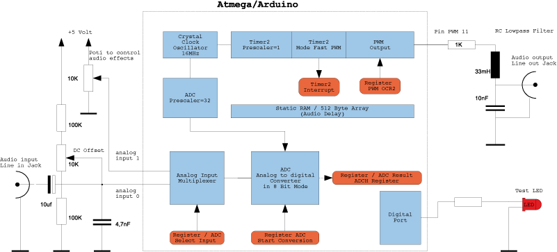

Mi sembra di capire che si può aggiungere al segnale una componente continua regolando il potenziometro da 10k, infatti c'è scritto "Dc offset". Così posso eliminare un operazionale.
A cosa serve invece il condensatore da 4,7nF? e l'impedenza sull'uscita?
Ps:
c1b8 ha scritto:E' sufficiente disaccoppiare l'uscita inserendo un condensatore in serie.
In questo modo la componente continua del segnale viene eliminata.
E' buffo! Ti scervelli per un'ora e poi la soluzione la si ottieni con un solo componente!

[22] Re: Effetti audio chitarra, PIC, Arduino, ADC, DAC, 16 bit
Messaggioda Foto Utentec1b8 » 21 ago 2013, 12:56
Resistenza, impedenza e condensatore in uscita realizzano un filtro passa basso.
Con l'aggiunta dell'impedenza si aumenta la velocità di discesa del filtro dopo la frequenza di taglio (da -20db/dec a -40db/dec).
Quando l'impedenza di uscita del segnale da campionare è alta e presenta basse frequenze, si "aiuta" il modulo ADC inserendo un condensatore in ingresso. Tale condensatore aiuta il condensatore Chold del modulo ADC a caricarsi prima.

[23] Re: Effetti audio chitarra, PIC, Arduino, ADC, DAC, 16 bit
Messaggioda Foto Utentedrinu » 21 ago 2013, 13:34
Ho capito. Ma in uscita, dopo il passa-basso, si ottiene il segnale analogico tutto positivo senza nessuna tensione negativa, come può sentirsi "bene" il suono? Io pensavo che l'onda dovesse essere "centrata" sui 0V, ora mi sorge un dubbio!
c1b8 abbi pazienza ma non ci arrivo!

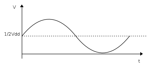

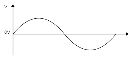

Messaggioda Foto Utentec1b8 » 21 ago 2013, 16:08
Quello che tu vorresti ottenere è questo
quello che ottieni dopo il filtro passa basso è questo
Come puoi vedere l'unica differenza tra il primo ed il secondo segnale è che al secondo è stata aggiunta una componente continua pari a 1/2Vdd.
Il suono è comunque lo stesso, l'orecchio non sente la continua quindi senti uguali entrambi i segnali.
Il circuito che viene in cascata al tuo (un pre-ampli e relativo ampli) potrebbero però non gradire quella parte di continua in quanto potrebbe portare a saturazione durante la semionda positiva.
Per evitare questo e altri possibili probemi dovuti alla componente continua, normalmente (direi sempre) i pre-apli e gli ampli hanno in ingresso un condensatore che disaccoppia la sorgente di segnale dai loro circuiti interni. Un condensatore con la stessa funzione lo puoi inserire anche tu in uscita al tuo filtro.
In questo modo elimini la componente continua e torni ad avere un segnale come nella prima figura.
