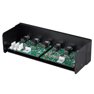

Per evitare di tenere accesi hard disk ed altre periferiche non in uso e considerando la possibilità del protocollo sata di permettere l'hot swap, avevo necessità di uno switcher che consentisse di disalimentare selettivamente le unità collegate.
Per mancanza di tempo avevo preso un Lian Li bz-h06b che però dopo un paio di anni ha smesso di funzionare. Considerando il prezzo non proprio basso, ho deciso di sostituirlo con la copia economica, un Orico a 6 canali che però mi ha abbandonato dopo pochi mesi.
Ho quindi deciso di procedere con l'autocostruzione di un prototipo riciclando la base da 5,25 pollici del Lian Li.
Per ridurre al minimo la probabilità di dover saldare in caso di guasti, ho escluso a priori l'utilizzo di relé, anche se avrebbero semplificato le cose.
Ho tentato di mantenere la massima modularità e ho optato per l'uso di interruttori bipolari per ognuno dei 6 canali.
Premetto che il progetto ha molte pecche e per ora non è più che un prototipo che necessita di perfezionamenti e dei vostri consigli, considerata la mia ignoranza in materia.
Ho provveduto innanzitutto a creare (con fatica) gli alloggiamenti degli interruttori nel case del Lian Li morto riciclando i fori degli interruttori per montare i led di accensione/spegnimento dei vari canali.
Ho riciclato per tale prova i cavi per i 6 canali, mentre ho realizzato quelli per l'alimentatore.

Ora però ho bisogno del vostro aiuto per dare "dignità" al tutto e creare quello definitivo.
Inoltre c'è un problema.
Immaginiamo di aver collegato un disco sul canale 1, se accendo un qualsiasi altro canale anche senza carichi collegati, la sola accensione crea una qualche interferenza.
Infatti al momento dell'accensione dell'altro canale, il disco collegato sul canale 1 (o su qualsiasi altro) si spegne per un istante e poi riparte.
Nella mia ignoranza pensavo che i condensatori elettrolitici da 2200 uF sulla 5V e sulla 12V in entrata fossero sufficienti. Potrebbe essere necessario montare dei condensatori ceramici nei punti segnati in nero per evitare interferenze nel momento della accensione? Oppure un condensatore elettrolitico su ciascuna linea (5V e 12V) in corrispondenza di ogni connettore?

Messaggioda Foto UtenteFedericoSibona » 22 ago 2013, 9:49
Che problema presentava il Lian Li? E l'altro?
Osservando l'interno del Lian Li
non vedo nessuno dei grossi elettrolitici che tu hai messo.
Puoi verificare l'andamento di una delle tensioni in uscita (5V e 12V) durante il transitorio?
Temo che quegli elettrolitici da 1000uF abbiano capacità troppo elevata.

Messaggioda Foto Utenteekwere » 22 ago 2013, 20:47
Dopo un po' di tempo il lian li ha cominciato a non "reggere" gli hard disk collegati con ripetute accensioni/spegnimenti degli hard disk.
L'Orico lo stesso problema, con la differenza che è durato meno della metà del primo.
Puoi verificare l'andamento di una delle tensioni in uscita (5 V e 12 V) durante il transitorio?
Ho effettuato delle misurazioni con il tester e ho notato che con l'accensione dei vari canali sia sulla linea a 5V che a 12V si ha un progressivo aumento del tensione con un incremento totale di circa 0,6V.
Ho smontato i condensatori, ma non cambia niente. Da cosa dipende questo fenomento?
