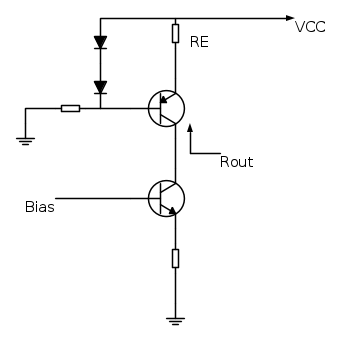

Salve,
ho spesso letto che il carico attivo (current source per esempio) usato come carico di un altro dispositivo, ad esempio di uno stadio amplificatore common-emitter, presenta una resistenza di uscita molto elevata. Questa Rout risulta essere quindi il carico effettivo dello stadio common-emitter, che avrà pertanto un guadagno molto elevato. Ora quello che vorrei chiedere è come si calcola quella Rout del carico attivo, in funzione della corrente fornita dal carico attivo (\approx V_{be}/R_E) e di R_E; non sono riuscito a trovare delle spiegazioni esaurienti; anche un link ad un articolo chiaro sarebbe gradito. Grazie in anticipo :-)

L'impedenza che si vede guardando nel collettore di un transistore vale circa
R_c\approx g_m R_E r_0
dove g_m=\frac{I_C}{V_T} e` la transconduttanza del transistore, R_E la resistenza di emettitore e r_0=\frac{V_A}{I_C} la resistenza dell'effetto Early. In totale viene qualcosa dalle parti di R_c=R_E\frac{V_A}{V_T} cioe` resistenza di uscita moltiplicata per il rapporto fra la tensione di Early (decine di volt) diviso per la tensione termica (25mV circa).
Una relazione un po' piu` precisa, che considera la base collegata a ground e considera la resistensa r_{pi} molto grande, in pratica un MOS o un jfet, da` questo risultato
R_c=r_0(1+g_mR_E)+R_E
Se si considera anche la r_{pi} del transistor, sempre con base a ground viene qualcosa del tipo
R_c=r_0\frac{R_E(\beta+1)+r_\pi}{R_E+r_\pi}+R_E/\!/r_\pi\approx \beta\frac{R_Er_0}{R_E+r_\pi}
L'ipotesi di base a ground e` abbastanza vera perche' i due diodi sono polarizzati con una corrente molto maggiore di quella di base e quindi la loro resistenza differenziale e` abbastanza piu` bassa di r_\pi
Consideriamo un transistore bipolare con \beta=200, polarizzato con I_C=1\,\text{mA}, R_E=1\,\text{k}\Omega e che abbia V_T=25\,\text{mV} e V_A=50\,\text{V}, da cui risulta r_\pi=5\,\text{k}\Omega, g_m=40\,\text{mS} e r_0=50\,\text{k}\Omega.
Con la prima formula, per calcoli "a occhio" si ha una resistenza di collettore pari a R_c=R_E\frac{V_A}{V_T}=1\text{k}\Omega\frac{50\text{V}}{25\text{mV}}=2\,\text{M}\Omega
Se vogliamo fare i conti meno a spanne, usiamo la seconda formula:
R_c=r_0(1+g_mR_E)+R_E=50\text{k}\Omega(1+40\text{mS}\times 1\text{k}\Omega)+1\text{k}\Omega=2.051\,\text{M}\Omega
Se infine vogliamo anche considerare la r_\pi usiamo la terza formula e abbiamo
R_c=r_0\frac{R_E(\beta+1)+r_\pi}{R_E+r_\pi}+R_E/\!/r_\pi=50\text{k}\Omega\frac{1\text{k}\Omega\times 201+5\text{k}\Omega}{1\text{k}\Omega+5\text{k}\Omega}+1\text{k}\Omega/\!/5\text{k}\Omega=1.7175\,\text{M}\Omega
La versione semplificata della terza formula invece da`
R_c\approx \beta\frac{R_Er_0}{R_E+r_\pi}=200\frac{1\text{k}\Omega \times 50\text{k}\Omega}{1\text{k}\Omega+5\text{k}\Omega}=1.667\,\text{M}\Omega
Vale la pena fare tutti questi conti? NO!
Basta la prima approssimazione fornita per dire che l'impedenza e` dalle parti di uno o due megaohm. Non ha nessun senso andare nel dettaglio perche' \beta e V_A sono abbastanza incerti, hanno forti tolleranze. Addirittura la tensione di Early non la si trova piu` sui datasheet.

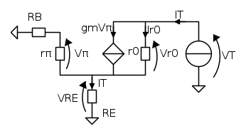

Messaggioda Foto UtenteIsidoroKZ » 22 ago 2013, 16:52
Un modo possibile e` quello di mettere un generatore di test I_T sull'uscita e calcolare la tensione V_T che viene fuori ai suoi capi, ovviamente lavorando sul circuito equivalente a \pi, come in figura
Se si studia un MOS o un jfet la r_\pi va ad infinito. In un BJT bisognerebbe tenerne conto, ma visto che tanto i risultati non possono essere molto precisi a causa del fatto che non si sa il valore preciso di r_0 e di r_\pi, si puo` fare un conto in prima battuta ipotizzando che r_\pi\gg R_E. In pratica si ottiene il risultato esatto per il MOS, guardando nel drain, e un risultato approssimato per il BJT.
Si mette un generatore di corrente di test I_T sul collettore e si calcola la tensione V_T ai suoi capi. La resistenza vista nel collettore sara` Z_o=\frac{V_T}{I_T}.
La tensione V_T che cerchiamo e` data da V_T=V_{RE}+V_{r0}
La corrente I_T passa tutta in R_E e quindi si ha che V_{RE}=I_TR_E. Se avessimo considerato anche la resistenza r_\pi avremmo avuto V_{RE}=I_T(R_E/\!/(r_\pi+R_B))
La seconda tensione che ci interessa e` V_{r0} che e` data da V_{r0}=r_0I_{r0}=r_0(I_T-g_mV_\pi)
Il valore di V_\pi e uguale a -V_{RE} perche' stiamo considerando r_\pi\to\infty. Se volessimo invece tenere conto di r_\pi ci sarebbe un partitore di tensione in piu`.
Il valore della tensione V_{r0} e` quindi dato da
V_{r0}=r_0(I_T-g_mV_\pi)=r_0(I_T+g_mV_{RE})=r_0(I_T+g_mI_TR_E)=I_Tr_0(1+g_mR_E)
E adesso ci siamo: V_T=V_{RE}+V_{r0}=I_TR_E+I_Tr_0(1+g_mR_E)=I_T(R_E+r_0(1+g_mR_E) e quindi la resistenza di uscita viene quella che avevo scritto prima.
