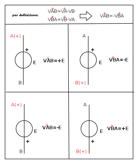

Capito grazie!!! :) Un'ultima cosa: in generale per un GIDT quand'è che la sua tensione vale E e quando vale -E?

Il verso di un generatore di tensione è assegnato col generatore stesso. Se poi decidi che ti voi complicare la vita...

Arya89 ha scritto:[..] in generale per un GIDT quand'è che la sua tensione vale E e quando vale -E?
Quando lo decidi tu in base alla scelta che puoi fare arbitrariamente del terminale che vuoi considerare positivo
