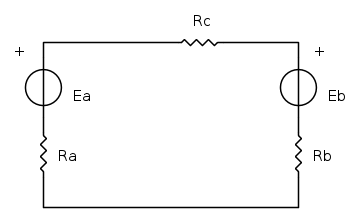

La batteria A è rappresentata da dalla serie Ea = 12 V e Ra = 50 mOhm
Viene carica ta dal generatore reale B Eb = 24 V e Rb = 0.1 Ohm interponendo una resistenza Rc variabile tra 0.4 ohm e 1.5 ohm. Alla batteria deve essere fornita un energia di 10 kJ. Durante la carica la tensione di generatore e battria si suppongono costanti.
a) mantenendo la resistenza Rc a 0.5 ohm stabilire il tempo necessario e il rendimento dell'operazione.
b) Quali sono il tempo minimo di carica è il corrispettivo valore di Rc affinche la corrente non superi 10A?
c)Per quale valore di Rc è minima l'energia dissipata nell'intero sistema?
Per il punto a) calcolo la corrente:
I = {Eb -Ea \over Ra+Rb+Rc} = 18, 46 A
Ora per il calcolo della potenza assorbita dalla batteria:
P = Ra \times I^2 = 17 W
E = P \times \Delta t
\Delta t = {E \over P} = {10000 \over 17} = 588 s
Dovrebbe venire 45 secondi. Cosa sto sbagliando?

Perché mai dovrebbe essere quella la potenza assorbita dalla batteria? ... con quella la riscaldiamo e basta! ;-)

Non è la potenza assorbita dalla resistenza Ra?

Quella sarà la potenza dissipata in calore internamente alla batteria, quella assorbita dai processi elettrochimici sarà E*I.
BTW non usare \times nel prodotto fra due lettere o fra numero e lettera, usalo solo fra due numeri; in poche parole non serve nessun simbolo moltiplicativo per W=P\Delta t

ah, giusto, allora così viene.
P = 221 W
\Delta t = {10000 \over 221} = 45.1 s
per il rendimento:
\nu = {P_{assorbita} \over P_{fornita}} = {Ea \over Eb} = 0.5
b) P = 120W t = 83s
Rc = 1.2-0.1-0.05 = 1.05 ohm
c) Il punto c non so esattamente. Devo esprimere l'energia dissipata in funzione di Rc e poi derivare e cercare il minimo?
Quindi:
x = Rc
P (x) = I^2 (R_a+R_b+x) = {V^2 \over (R_a+R_b+x)^2} \cdot (R_a+R_b+x) = {V^2 \over (R_a+R_b+x)}
{d \over dx} P(x) = {- (R_a+R_b) \over R_a+R_b + x}
che non sara mai uguale a zero. Concludo che Rc non influenza l'energia dispersa per effetto joule?

Per quanto riguarda il punto c, se non erro, era richiesto il minimo per l'energia dissipata, non per la potenza
{{W}_{p}}(x)=P\left( x \right)\Delta t\left( x \right)
che sarà forse anch'essa indipendente, ma bisogna dimostrarlo. ;-)
BTW e quella V cosa rappresenta? ... perché sparisce nella derivata? ... che inoltre non ho capito come sia stata ricavata.

Mi sono arreso su quel punto, però oggi ci riprovo e posto tutti i passaggi. La soluzione postata in precedenza non so se ha senso..

C'è un modo semplicissimo per dimostrare che l'energia dissipata nei resistori è indipendente da Rc , ma aspetto la tua soluzione prima di svelartelo. ;-)

Allora ho riguardato il mio ragionamento.
ok è vero chiede l'energia dissipata nel sistema. La potenza è l'energia nell'unita di tempo quindi se non cambio il riferimento temporale e analizzo il tutto a regime mi sembra corretto ragionare sulla potenza. Io l'ho davo per scontato, pero non saprei dimostrarlo.
Riguardo alla sparizione della V a numeratore è un errore di calcolo. viene cosi:
{d \over dx} P(x) = { -V^2 x \over (R_a+R_b+x)^2}
Ora imponngo uguale a zero per cercare il valore di x in corrispondenza del minimo:
-V^2 x = 0
e mi rendo conto che sara zero solo se x uguale a zero che non è un valore contemplato dal problema.
E quindi concludo che in quel range di resistenza è ininfluente.
