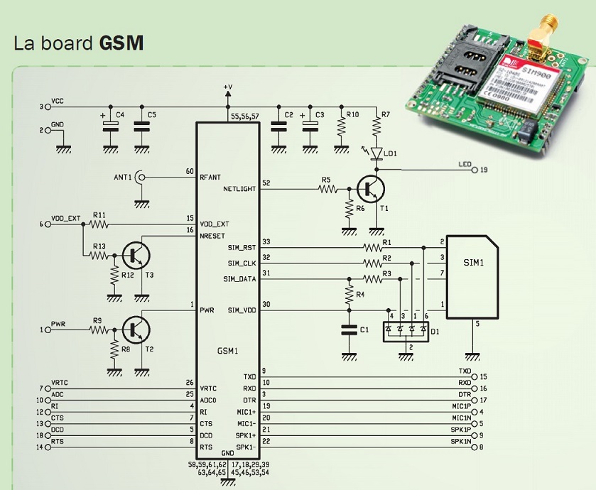

Ciao, sto prendendo spunto da uno schema di un modulo GSM, recuperato da una rivista, per cercare di costruirmelo apportando qualche modifica.
Il problema è che a protezione della sim ci sono quattro diodi che non riesco a identificare.
Il componente incriminato è siglato D1, qualcuno sa indicarmi il possibile codice.
Inoltre non riesco a capire la funzione di R10, una resistenza da 10k tra VCC e GND.
Grazie per l'aiuto
Marcello.

il componente D1 e' un Array di diodi clamp,molto simili a questi
http://www.semtech.com/images/datasheet/rclamp0554s.pdf
Sono usati per le protezioni da sovratensioni.
Per quanto riguarda R10 credo sia usata per scaricare C3-C4 ogni qualvolta sia tolta la tensione
al modulo.

Ma quella resistenza nell normale funzionamento non dissipa potenza?
perché il mio circuito è alimentato a batteria devo limitare il più possibile i consumi.

Controlla se la resistenza è effettivamente montata, può capitare che il progettista piazzi una resistenza senza montarla, solo per avere due terminali a disposizione per qualsiasi utilizzo.

Hai ragione, il componente non è montato.
Il componente che mi hai suggerito non riesco a trovarlo nei principali distributori on line, mentre questo http://www.farnell.com/datasheets/1680442.pdf da farnel c'è.
Cambia la tensione di lavoro (3,3V) e la configurazione dei diodi.
Potrebbe andar bene?

Per la tensione di lavoro devi far riferimento alla tensione del micro.

Grazie Stefanob70, allora quelli da 3.3V fanno al caso mio.
