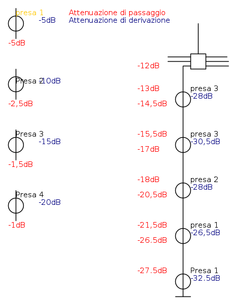

Messaggioda Foto Utenteangus » 26 ago 2013, 22:29
menu ha scritto:ecco qua quello che sul campo mi sarebbe possibile fare
Se interpreto bene il tuo schema, sarebbe questo?
Direi che hai almeno 3 problemi da risolvere, quali?

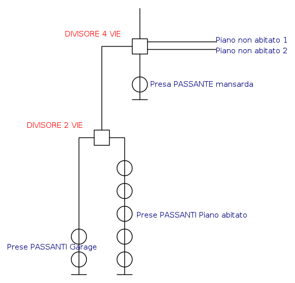

[22] Re: Ampliamento impianto TV
Messaggioda Foto Utentemenu » 26 ago 2013, 22:38
Esattamente ,potrebbe essere anche interpretato in questo modo lo schema...un problema potrebbe essere quello di avere due divisori in cascata,ridurre l'attenuazionee direi anche partire con parecchi db a monte o sbaglio?

[23] Re: Ampliamento impianto TV
Messaggioda Foto Utenteangus » 26 ago 2013, 22:40
Non abbiamo parlato di quello che c'è a monte. Per ora.
Limitiamoci a mettere a punto la distribuzione.
No, avere 2 divisori in cascata non è un (grosso) problema... rileggi il mio post numero [20] e vedi punto per punto quello che non quadra...
Aggiungo anche una domanda: le prese attuali possono essere sostituite (sempre tenendole passanti) ?
Foto Utenteangus
8.475 4 6 9
Messaggi: 4168
[24] Re: Ampliamento impianto TV
Messaggioda Foto Utentemenu » 26 ago 2013, 22:57
Ti riferisci al post in cui elenchi i tre obbiettivi??comunque le prese le posso cambiare senz'altro ,nella situazione attuale troviamo quelle della TICINO serie MAGIC...

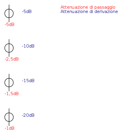

[25] Re: Ampliamento impianto TV
Messaggioda Foto Utenteangus » 26 ago 2013, 22:58
Si, mi riferisco a quel post.
Se puoi cambiare le prese, bene. Considera (per aiutarti) che esistono VARI TIPI di prese passanti...
Il concetto è: se vuoi avere poca attenuazione di passaggio (perdita di inserzione), hai molta attenuazione di derivazione. E viceversa.
Un po' il discorso della botte piena e la moglie ubriaca...
Però avere prese diverse ti può aiutare ad EQUILIBRARLE lungo la tua linea... come faresti?
Suggerimento: prova a prendere lo schema che ho fatto nel post [17] e dove ho usato sempre la stessa presa... usando prese diverse...
Ad esempio:

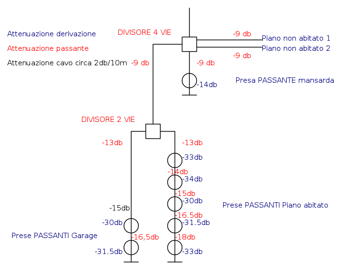

[26] Re: Ampliamento impianto TV
Messaggioda Foto Utentemenu » 26 ago 2013, 23:51
verrebbe fuori una cosa del genere piu' o meno?? :-| correggimi se sbaglio :(

[27] Re: Ampliamento impianto TV
Messaggioda Foto Utenteangus » 26 ago 2013, 23:58
Si, più o meno... anche se potresti fare ancora meglio... in ogni caso hai capito il concetto! =D>
Vedi che sono più equilibrate tra di loro? Inoltre hai anche migliorato di quasi +5dB l'ultima presa
Ora non ti resta che applicare lo stesso concetto al "tuo" impianto.
Considerando che hai 3 linee NETTAMENTE differenti: una con 1 presa, una con 2 prese e una con 5 prese. In aggiunta devi tenere conto che hai anche il divisore a 2 vie (le uscite sono attenuate di 4dB l'una)
prova a mettere un po' di valori sullo schema che trovi nel post [21]

[28] Re: Ampliamento impianto TV
Messaggioda Foto Utentemenu » 27 ago 2013, 0:11
Di quanto saranno attenuate le uscite del divisore a 4?
Foto Utentemenu
26 2 5
Messaggi: 237
Iscritto il: 23 set 2012, 14:45
[29] Re: Ampliamento impianto TV
Messaggioda Foto Utenteangus » 27 ago 2013, 0:12
Diciamo 8-9dB
considera, a questo punto, che in garage avrai il cavo più lungo rispetto alla mansarda... un cavo medio, intorno ai 470MHz, ha circa 13dB/100m di attenuazione e 17dB/100m intorno 860MHz.
