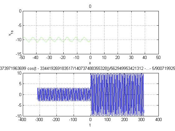

[22] Re: Serie di Fourier: problema termine A0 dell'uscita
Messaggioda Foto Utente904 » 29 ago 2013, 8:36
ecco l'output di matlab(alcune cose le ho messe nel code perché danno problemi nel latex ):
1) \begin{pmatrix}
\frac{19}{5} & \frac{2}{5} \\
 \frac{2}{5}& \frac{6}{5}
\end{pmatrix}
2)
Codice: Seleziona tutto
dvCneg =(100*v1_s)/3 - 100*j2_s - (100*iL)/3 - (500*vC)/3
diLneg =(2500*v1_s)/3 - (2500*iL)/3 - (500*vC)/3
Aneg=
\begin{pmatrix}
\frac{-500}{3} & \frac{-100}{3} \\
 \frac{-500}{3}& \frac{-2500}{3}
\end{pmatrix}
Bneg=
\begin{pmatrix}
\frac{100}{3} & -100 \\
 \frac{2500}{3}& 0
\end{pmatrix}
sol_neg_vC =(879591794120859*cos(t - 2659932232076743/1125899906842624))/281474976710656 - 5/18014398509481984
sol_neg_iL =(5629383429218889*sin(t + 7006684517582271/9007199254740992))/9007199254740992 - 10
dvCpos =(75*v1_s)/4 - 100*j2_s - (75*iL)/4 - 50*vC
diLpos =(1625*v1_s)/2 - (1625*iL)/2
Apos=
\begin{pmatrix}
-50 & \frac{-75}{4} \\
0 & \frac{-1625}{2}
\end{pmatrix}
Bpos=
\begin{pmatrix}
\frac{75}{4} & -100 \\
 \frac{1625}{2}& 0
\end{pmatrix}
sol_pos_vC =
(5628373971963699*cos(t - 334419269183517/140737488355328))/562949953421312 - 5/9007199254740992
sol_pos_iL = 10
dvCp0=5628373971963699*sin(334419269183517/140737488355328))/562949953421312
diLp0 =
vC_t =
(5628373971963699*cos(t - 334419269183517/140737488355328))/562949953421312 - exp(-50*t)*((16888150287656667*sin(7006684517582271/9007199254740992))/1098878309078401024 - (879591794120859*cos(2659932232076743/1125899906842624))/281474976710656 + (365844308177640435*cos(334419269183517/140737488355328))/34339947158700032 + (5628373971963699*sin(334419269183517/140737488355328))/429249339483750400 + (20*2^(1/2))/61 - 540431955284459865/1098878309078401024) - exp(-(1625*t)/2)*((16888150287656667*sin(7006684517582271/9007199254740992))/1098878309078401024 - (879591794120859*cos(2659932232076743/1125899906842624))/281474976710656 + (365844308177640435*cos(334419269183517/140737488355328))/34339947158700032 + (5628373971963699*sin(334419269183517/140737488355328))/429249339483750400 + (20*2^(1/2))/61 - 540431955284459865/1098878309078401024) - 5/9007199254740992
iL_t =10
grafico 1.jpg (44.44 KiB) Osservato 3473 volte
3) energia_assorbita =0
4)
HvCv1 =
(75*s)/(2*(2*s + 1625)*(s + 50))
ans =
           75 s
  4 s^2 + 3450 s + 162500
Continuous-time transfer function.
HvCj2 =
-100/(s + 50)

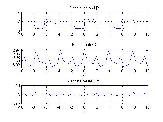

[24] Re: Serie di Fourier: problema termine A0 dell'uscita
Messaggioda Foto UtenteRenzoDF » 29 ago 2013, 9:00
Ecco, bravo, ora ... diciamo prima di Natale :D ... posto anch'io le simulazioni. :ok:
a) Non è che avresti potuto convincere Matlab a "sparare" un più ragionevole numero di cifre significative? :-) ... diciamo 3 o 4 al massimo? ... per la rappresentazione analitica della funzione del tempo.
b) non è che si potrebbe amplificare la vc(t) totale?
Se si riposta le funzioni del tempo e il grafico.
c) Ma quell'onda quadra per J2 non è errata? ... il suo dc non era forse 3/4? ... valore minimo 0 ampere e massimo 2 ampere? ... nemmeno il periodo mi sembra corretto ... manca l'indicazione sull'asse dei tempi, ma il periodo dovrebbe essere di 5 millisecondi, sbaglio? ... e direi che il periodo sia errato anche per il GIT. :roll:

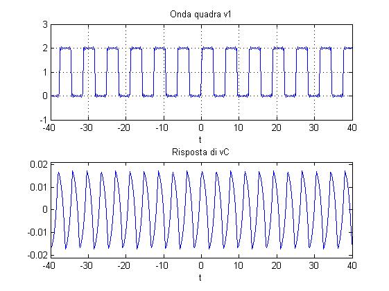

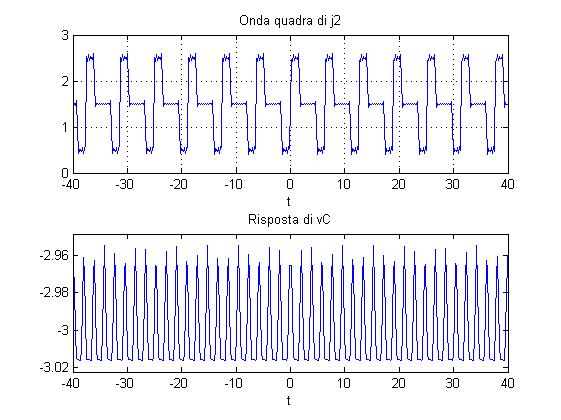

[25] Re: Serie di Fourier: problema termine A0 dell'uscita
Messaggioda Foto Utente904 » 29 ago 2013, 9:53
purtroppo non conosco bene matlab non ce l'hanno mai insegnato
%% Calcolo contributo di v1
fv1=200;
fj2=400;
Tv1=1/fv1;
Tj2=1/fj2; % periodo di j2
wv1=2*pi*fv1;
wj2=2*pi*fj2;
AHv1=2;
AHj2=2;
DCv1=1/2;
DCj2=3/4; % duty cicle di j2
ALv1=0;
ALj2=0; % valore minimo di j2
syms k
THv1=DCv1*Tv1;
THj2=DCj2*Tj2;

[26] Re: Serie di Fourier: problema termine A0 dell'uscita
Messaggioda Foto UtenteRenzoDF » 29 ago 2013, 10:17
Ok ... comunque ora bisogna andare a caccia degli errori.
... in questa parte importante ...
for k=1:20
    akv1=2/Tv1 * AHv1/(k*wv1)* sin(k*wv1*AHv1);
    bkv1=2/Tv1* AHv1/(k*wv1)* (1-cos(k*wv1*THv1));
... ti sembra che ce ne siano?
Ovvero, come le hai ricavate queste due relazioni per i coefficienti?
[27] Re: Serie di Fourier: problema termine A0 dell'uscita
Messaggioda Foto Utente904 » 29 ago 2013, 10:31
Si ho messo AHv1 invece di THv1 nel seno
Foto Utente904
59 2 6
Messaggi: 244
Iscritto il: 14 ago 2012, 19:32
[28] Re: Serie di Fourier: problema termine A0 dell'uscita
Messaggioda Foto UtenteRenzoDF » 29 ago 2013, 10:49
904 ha scritto:Si ho messo AHv1 invece di THv1 nel seno
:ok:
Occhio che hai fatto lo stesso errore per il GIC
for k=1:20
    akj2=2/Tj2 * AHj2/(k*wj2)* sin(k*wj2*AHj2);
    bkj2=2/Tj2* AHv1/(k*wj2)* (1-cos(k*wj2*THj2))
... aggiungendone però un altro! ;-)

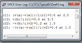

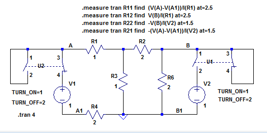

[29] Re: Serie di Fourier: problema termine A0 dell'uscita
Messaggioda Foto UtenteRenzoDF » 29 ago 2013, 12:08
Aspettando il controllo generale da parte di Foto Utente904, tanto per cominciare, calcoliamo la matrice delle resistenze; ovviamente è un po' superfluo usare un simulatore per questo doppio bipolo, ad ogni modo lo usiamo come tutorial per situazioni più complesse:
a) tracciata la rete, e inseriti due doppi interruttori, perché avevo solo quelli doppi in libreria
Uso la direttiva .measure per andare a calcolare i quattro parametri
b) visualizzo i risultati via View -> SPICE Error Log o più semplicemente con un CTRL_L
[30] Re: Serie di Fourier: problema termine A0 dell'uscita
Messaggioda Foto Utente904 » 29 ago 2013, 13:11
Ecco l'ho sistemato
fv1=200;
fj2=400;
Tv1=1/fv1;
Tj2=1/fj2;
wv1=2*pi*fv1;
wj2=2*pi*fj2;
AHv1=2;
AHj2=2;
DCv1=1/2;
DCj2=3/4;
ALv1=0;
ALj2=0;
syms k
THv1=DCv1*Tv1;
THj2=DCj2*Tj2;
a0v1= AHv1*DCv1;
a0j2=AHj2*DCj2;
v1_tt=a0v1;
j2_tt=a0j2;
X_cost_pos=-inv(Apos)* Bpos * [a0v1;0];
vC_tt=X_cost_pos(1);
for k=1:20
    akv1=2/Tv1 * AHv1/(k*wv1)* sin(k*wv1*THv1);
    temp_v1= akv1+ j*bkv1;
    ckv1=abs(temp_v1);
    phik=-angle(temp_v1);
    v1_tt=v1_tt+ckv1*cos(k*w*t+phik);
    Fckv1= ckv1* exp(j*phik);
    HvCv1_k=subs(HvCv1,s,k*wv1*j);
    vC_t= Fckv1* HvCv1_k;
    vC_tt=vC_tt+abs(vC_t) *cos(wv1*k*t + angle(vC_t));
end
vC_v1_tt=vC_tt;
h=figure(3)
subplot(211), ezplot(v1_tt,[-40,40]), axis auto , grid on,title('Onda quadra v1'), hold on,subplot(212), ezplot(vC_tt,[-40,40]),title('Risposta di vC')
%% Calcolo contributo di j2
X_cost_pos=-inv(Apos)* Bpos * [0;a0j2];
for k=1:20
    akj2=2/Tj2 * AHj2/(k*wj2)* sin(k*wj2*THj2);
    bkj2=2/Tj2* AHv1/(k*wj2)* (1-cos(k*wj2*THj2));
    temp_j2= akj2+ j*bkj2;
    ckj2=abs(temp_j2);
    phik=-angle(temp_j2);
    j2_tt=j2_tt+ckj2*cos(k*w*t+phik);
    Fckj2= ckj2* exp(j*phik);
    HvCj2_k=subs(HvCj2,s,k*wj2*j);
    vC_t= Fckj2* HvCj2_k;
    vC_tt=vC_tt+abs(vC_t) *cos(wj2*k*t + angle(vC_t));
end
vC_j2_tt=vC_tt;
h=figure(4)
subplot(211), ezplot(j2_tt,[-40,40]), axis auto , grid on,title('Onda quadra di j2'), hold on,subplot(212), ezplot(vC_tt,[-40,40]),title('Risposta di vC')
%%sommo i contributi e disegno il grafico
vC_tt=vC_j2_tt+vC_v1_tt
h=figure(5)
subplot(311), ezplot(j2_tt,[-40,40]), axis auto , grid on,title('Onda quadra di j2'),xlim([-10,10]), hold on,subplot(312), ezplot(vC_tt,[-40,40]),title('Risposta di vC'),xlim([-10,10]),hold on,
subplot(313) ,ezplot(vC_tt,[-40,40]), axis auto, grid on , title('Risposta totale di vC'),xlim([-10,10])
