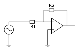

Salve vorrei sapere il motivo per cui nell'amplificatore invertente riportato in figura la resistenza equivalente di rumore dovuta ai soli resistori R1 ed R2 è il parallelo di R1 ed R2,potete darmi una spiegazione?Grazie

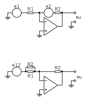

Ci provo, ti dico come farei io a dimostrarlo, magari c'è qualche altro modo più "canonico" per farlo.
Credo si debba dimostrare che i due circuiti che seguono abbiano in uscita la stessa tensione di rumore.
Quello in alto è il tuo circuito con evidenziati i due generatori di rumore associati ai due resistori.
Quello in basso, che per quanto riguarda il rumore in uscita dovrebbe essere equivalente a quello in alto, ha R2 non rumorosa e in ingresso, al posto di R1, una resistenza rumorosa di valore pari a quello del parallelo di R1 e R2.
Siamo in regime lineare, quindi vale la sovrapposizione degli effetti che possiamo sfruttare per calcolare la tensione di rumore in uscita come somma (rms) dei contributi dei due generatori considerandoli uno alla volta.
Nel circuito in alto la quota di tensione di rumore in uscita dovuta al contributo di
è pari a
![\[e_{u1}=-e_{1}\frac{R_{2}}{R_{1}}\] \[e_{u1}=-e_{1}\frac{R_{2}}{R_{1}}\]](/forum/latexrender/pictures/3fd63a8147924b603fc689889022d98c.png)
e quella dovuta al contributo di
è pari a
![\[e_{u2}=-e_{2}\] \[e_{u2}=-e_{2}\]](/forum/latexrender/pictures/f4045fe48c112cbd9830e0a84416abeb.png)
ed essendo
![\[e_{1}=2\sqrt{kTR_{1}}\] \[e_{1}=2\sqrt{kTR_{1}}\]](/forum/latexrender/pictures/189ec838c660ceab0cc5565e679abb7c.png)
![\[e_{2}=2\sqrt{kTR_{2}}\] \[e_{2}=2\sqrt{kTR_{2}}\]](/forum/latexrender/pictures/21e17441078f5efe805e484e0ab073ca.png)
la tensione di rumore in uscita è pari a
![\[e_{u}= \sqrt{e_{u1}^{2} +e_{u2}^{2}}=\sqrt{\left (e_{1}\frac{R_{2}}{R_{1}} \right )^{2}+e_{2}^{2}}\] \[e_{u}= \sqrt{e_{u1}^{2} +e_{u2}^{2}}=\sqrt{\left (e_{1}\frac{R_{2}}{R_{1}} \right )^{2}+e_{2}^{2}}\]](/forum/latexrender/pictures/57f73fada7b56d8dbfee29aa95820fbb.png)
![\[e_{u}=2\sqrt{kT}\sqrt{\frac{R_{2}^{2}}{R_{1}}+R_{2}}= 2\sqrt{kT}\sqrt{R_{2}^{2}\left (\frac{1}{R_{1}}+\frac{1}{R_{2}} } \right )\] \[e_{u}=2\sqrt{kT}\sqrt{\frac{R_{2}^{2}}{R_{1}}+R_{2}}= 2\sqrt{kT}\sqrt{R_{2}^{2}\left (\frac{1}{R_{1}}+\frac{1}{R_{2}} } \right )\]](/forum/latexrender/pictures/1524542f7cf7f9033142490347a1cec1.png)
Nel circuito in basso la tensione di rumore in uscita vale
![\[e_{u}=-e_{12}\frac{R_{2}}{R_{1}\parallel R_{2}}\] \[e_{u}=-e_{12}\frac{R_{2}}{R_{1}\parallel R_{2}}\]](/forum/latexrender/pictures/d76df04009025456c1cca104ac60c778.png)
![\[e_{u}=2\sqrt{kT} \sqrt{R_{1}\parallel R_{2}}\frac{R_{2}}{R_{1}\parallel R_{2}}\] \[e_{u}=2\sqrt{kT} \sqrt{R_{1}\parallel R_{2}}\frac{R_{2}}{R_{1}\parallel R_{2}}\]](/forum/latexrender/pictures/f9872dc1d059b3de8bdfc1ca1bb29fd8.png)
Che è uguale all'altra

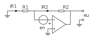

Riprendiamo l'espressione della densità spettrale della corrente di rumore che scorre in
Questa densità è uguale a quella generata da una resistenza
tale che
ovvero tale che
. Il rumore generato dalla rete di retroazione è quindi uguale a quello generato da una resistenza uguale al parallelo delle resistenze della rete e i due generatori di rumore possono allora essere sostituiti da un unico generatore
con densità spettrale
come nello schema qui sotto:
Questo non è l'unico equivalente possibile, ma il discorso non cambia. Per esempio, avremmo potuto fare un equivalente con un generatore di tensione di rumore, così:
Quanto dovrebbe valere la densità spettrale di
? Poiché, in questo circuito,
, si ha
da cui
ma questa espressione deve essere uguale al risultato già trovato
da cui
Anche il rumore di tensione generato dalla rete è equivalente a quello delle due resistenze in parallelo.
