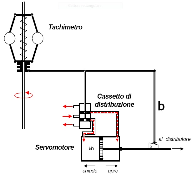

Solitamente prima della linea elettrica c'è un bel trafo elevatore da media ad altissima. :-) In ogni caso nelle centrali idroelettriche di una volta era presente un regolatore di velocità con un pendolo di watt collegato ad un servomotore con cassetta di distribuzione e compensato da un variagiri. Attualmente nelle centrali moderne si attua una regolazione automatica che implementa gli schemi a blocchi e le fdt che rispecchiano il funzionamento di questo regolatore che è ancora presente in vecchie centrali, come appunto quelle idroelettriche.

Un regolatore di velocità è schematizzato come segue:
