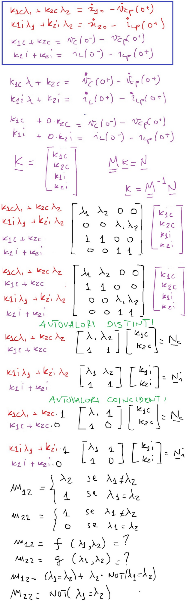

Ho capito la parte sul transitorio andando a ricevimento dal professore
Allora vi posto una diapositiva che potrà aiutarvi a capire anche a voi perché avevi ragione tu ci vuole la soluzione negativa
BTW: il sito da chrome non mi va solo da firefox

[47] Re: Serie di Fourier: problema termine A0 dell'uscita
Messaggioda Foto UtenteRenzoDF » 3 set 2013, 13:51
904 ha scritto:Ho capito la parte sul transitorio andando a ricevimento dal professore
Ovvero che ti ha detto il professore?
[48] Re: Serie di Fourier: problema termine A0 dell'uscita
Messaggioda Foto Utente904 » 3 set 2013, 13:57
mi ha spiegato che per calcolare il transitorio basta che noi nella soluzione del equazione differenziale che sarà fatta da una soluzione particolare che è quella a regime e da un'altra che dipende dal transitorio è sarà nella forma come quella di tutte le equazioni omogenee da qui per calcolare le costanti si porta al primo membro la soluzione particolare e si impongono le condizioni iniziali e cioè si calcola per esempio vC in 0- e la sua derivata in 0+ mentre la soluzione particolare in 0+ non ho capito però il perché di questo vC in 0- la sua derivata in 0+ e la soluzione particolare in 0+ lui ha detto che vC lo calcola in 0- perché dipende dallo stato precedente del circuito la matrice M è una generalizzazione che ha fatto lui e non dobbiamo usarla sennò rischiamo di non capire il transitorio
Foto Utente904
59 2 6
Messaggi: 244
Iscritto il: 14 ago 2012, 19:32
[49] Re: Serie di Fourier: problema termine A0 dell'uscita
Messaggioda Foto UtenteRenzoDF » 3 set 2013, 14:16
Io non vorrei essere ripetitivo, ma se quello che ti ha detto corrisponde a quello che hai scritto, non ti ha detto nulla di interessante.
Ripeto: le condizioni iniziali dobbiamo calcolarcele entrambe a t=0+
