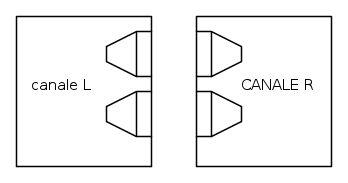

:-) Un buon modo di fare un sub è di mettere quattro coni da 10" (o meno) accoppiati face to face due a due (ovviamente :mrgreen: ), certo è un pochino più costoso... l'idea però di mettere dei tweeter (o altro) nello stesso box del sub è piuttosto balzana, il sub va per fatti suoi e anche al centro e in basso. O_/

:-) Ehm... no ! Unico box con i coni "uniti" faccia a faccia, se vai p. es sul sito della CIARE, nella sezione dell'autocostruzione troverai degli esempi concreti (Foto UtenteKagliostro aveva messo i link in un thread ma non si aprono più :roll: altrimenti gli avrei trasferiti direttamente in questo post); il segnale che pilota i subwoofer poi è mono, ottenuto miscelando i canali dx e sx provenienti dal pre e amplificati da un finale monofonico dedicato al solo subwoofer. O_/

:-) Ti pare di averli uniti :?: ...prendi le due parti (dx e sx) del primo disegno e appiccicale tra di loro ! (Dirai " :shock: e il suono poi da dove esce :?: "... :mrgreen: )... O_/

Foto Utentethunderbolt128, cerca con Google "woofer in push-pull".
In particolare guarda qui http://digilander.libero.it/xxsimone/audio/sub/sub.htm, forse è il progetto cui accennava Foto Utenteclaudiocedrone ;-)
