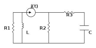

Ciao ragazzi,
mi trovo davanti ad un esercizio con un trasformatore e volevo un vostro suggerimento se è possibile.
Allora premetto che sul mio libro ci sono due sputi di parole sul trasformatore e un esercizietto buttato li così.

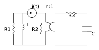

Vi posto il circuito uscito in una prova di esame, tra l'altro l'unica volta che è uscito ma che ha attirato la mia attenzione e curiosità.
Devo calcolare la potenza complessa erogata dal generatore di corrente.
i valori:
j(t)=10cos500t
R1=R2= 50 \Omega
R3= 100 \Omega
C= 20 \mu F
L=50mH
n=4
Mi pare di aver capito che posso applicare una proprietà del trasformatore e cioè quella del trasporto al primario ed arrivo a studiare il seguente circuito di impedenze :
con i valori seguenti:
R1=R2= 50
n^2R3=1600
n^2ZC=-1600i
ZL=25i
J=10
fatto questo,come devo intendere il circuito? Cioè lo svolgo come farei normalmente? E poi come entra in gioco la n nella risoluzione del circuito?
Cosa devo tenere a mente del trasformatore? Ho applicato la proprietà meccanicamente :oops:
grazie a tutti! O_/

Ora non ti resta che fare il parallelo a destra e quello a sinistra, sommare le due impedenza ottenute calcolando la Ztotale vista dai morsetti del GIC ed infine moltiplicare la suddetta impedenza per il quadrato del valore efficace del GIC.
a) ma R1 e R2 valgono 5 o 50 ohm?
b) sei sicura che il rapporto sia quello, ovvero n:1 ... e non 1:n?
c) perché in fondo scrivi J=5 ?

Messaggioda Foto UtenteLondoneye » 3 set 2013, 17:20
eh mi sa che non posso modificare..
comunque, R1 ed R2 50 Ohm e J vale 10 non 5
Il rapporto è n:1

Ok, allora non ti resta che completare e postare il calcolo suggerito, se ti va di farlo ovviamente. :-)
BTW un problema comunque mal pensato ... un voto negativo allo stesore :!: :mrgreen:
