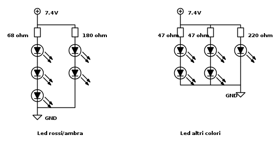

makeliebe ha scritto:allora devo comprarmi un resistore??
E no, credo che di resistori tu debba comprarne diversi..... :D
Allora per il tuo caso si presentano due diverse soluzioni:
1. adoperare le due batterie singolarmente (una per ogni 5 strisce); tensione disponibile 3.7V
2. usare le batterie in serie (per tutte le strisce); tensione disponibile 7.4V
Nel primo caso, dovrai mettere tutti i led in parallelo, ognuno con una resistenza in serie da 100 ohm per i led rossi e ambra e da 27 ohm per gli altri colori.
Nel secondo caso, per i rossi e ambra , si possono fare delle serie di tre e due led con resistenze per serie rispettivamente da 68 e 180 ohm, da porre poi in parallelo.
Per gli altri colori faremo serie di due + un singolo, rispettivamente con resistenze da 47 e 220 ohm.
Spero di non aver sbagliato qualche calcolo e comunque, come gia' detto, si dovra' provare sul campo per equilibrare la luminosita' delle varie strisce.

I collegamenti che dovrai fare, mettendo le batterie in serie (7.4V) sono i seguenti:
Per le istruzioni leggi quanto ho scritto in precedenza.
P.S. Le resistenze vanno bene; comprale, cosi' se ci sono da fare delle modifiche abbiamo tutti i valori e poi serviranno per altri lavori futuri.

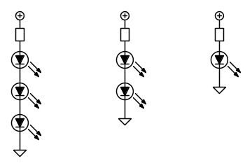

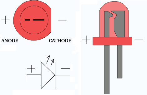

[65] Re: Applicazione LED su casco
Messaggioda Foto Utentemakeliebe » 4 set 2013, 17:38
scusami ma non ne capisco tanto in materia :? allora...devo prendere delle resistenze da 68 e 180 ohm e altre da 47 e 220 ohm,e metterle come è riportato nell'immagine tua,ok perfetto l'unico problema e che non so cosa significano le leggende :/ puoi dirmelo te se puoi? immagino che il + sia la batterie,il rettangolo la resistenza e le frecce con le due liniee i led vero? O_/ scusami di nuovo

[66] Re: Applicazione LED su casco
Messaggioda Foto Utentemarco438 » 4 set 2013, 18:38
Questo sono i collegamenti da fare per le 10 strisce:
Le due batterie dovranno essere messe in serie:
Se hai comprato il contenitore da due, probabilmente c 'e gia' la connessione per questa configurazione.
Non saprei cosa altro spiegare, visto la semplicita' della cosa; naturalmente il segno + corrisponde al positivo delle batterie e GND rappresenta il negativo.

[68] Re: Applicazione LED su casco
Messaggioda Foto Utentemarco438 » 4 set 2013, 19:14
Attenzione alla polarita' dei led!
Non fare prove prima di aver collegato le resistenze come da schema.
