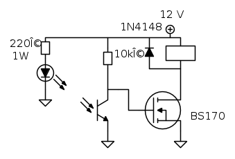

Ho l’esigenza di controllare un relè ( bobina 12V.) prendendo il segnale da un led “Rosso“ posto su un’altra apparecchiatura.
Guardando un po’ sul sito ho visto questo schema che mi sembra molto semplice
e desideravo modificarlo inserendo al posto del fototransistor a forcella, un BPW85B ( 830 nm) ; visto che se non sbaglio i led rossi dovrebbero avere una lunghezza d’onda di 700 nm.
Leggendo le caratteristiche del fototransistor mi sembra di aver capito che non dovrebbe essere inoltre sensibile alla luce ambiente, è giusto ?!
Una cosa che non ho capito è la tensione del Fototransistor ( per il BPW85B si parla di 70 V. ma non ho capito se questa è quella massima supportata dallo stesso in qualità di “interruttore” e quindi quali calcoli fare per farlo lavorare nel modo giusto all’interno del circuito.
(…una conferma: quando il FT è illuminato è in conduzione vero ?!!...)
Un grazie in anticipo per ciò che potrete suggerirmi.

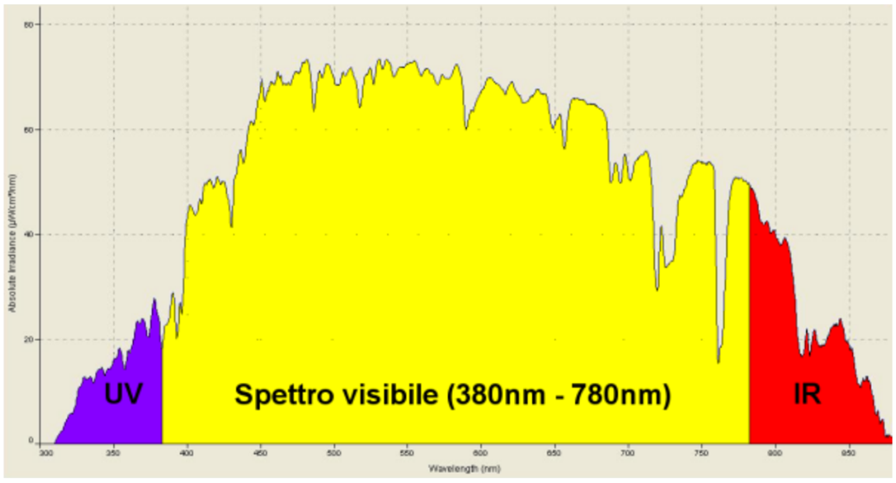

Dove hai letto che il fototransistor non è sensibile alla luce ambiente? 830 nm sei veramente al limite dello spettro del visibile, 780 nm. Lo spettro solare dell'infrarosso va fino oltre a 1500 nm e nell'ambiente è ben presente. Alla luce diurna è semplicissimo saturare il fototransistor.
Come minimo devi costruire degli schemi con filtri che limitino la luce ambiente ed una modulazione di frequenza del segnale che permetta di evitare la commutazione per via del sottfondo di luce ambiente.

Fototransistor BPW85B:
La massima corrente che puoi far scorrere tra Ic e' 50mA
La massima tensione applicabile Tra VCE e' di 70V
il consiglio e' quello di non far lavorare il fototransistor al limite dei valori massimi.
e soprattutto pilotarlo sempre con un secondo stadio...

[4] Re: Pilotare un relè tramite un fototransistor ed un led ro
Messaggioda Foto Utentepaspar » 5 set 2013, 12:46
Grazie per le Vs. risposte…
…insensibilità…
avevo letto questo sul datasheet , probabilmente ho frainteso…
“…L'angolo di visualizzazione di ± 25° Lo rende insensibile alla luce esterna ambiente….”
Comunque posso risolvere questo posizionando il FT a diretto contatto con il Led da “controllare”
e fissarlo in posizione con colla calda o silicone –nero- così che non sia influenzato da fonti esterne di luce (?!).
(Vi chiedo scusa per le domande da profano…)
- VCE 70V. questa è la tensione limite nel collegamento - come da schema - giusto ?!
-Nel datasheet è indicata anche la Veco = 5 V. - A cosa si riferisce ?
- Vista la mia inesperienza in materia, potreste gentilmente confermarmi se lo schema riportato ( ed i relativi valori) possono essere utilizzati così come sono ; ho provato a leggere diverse cose in rete ma ho molta confusione.
- Pensavo eventualmente di inserire al posto della resistenza fissa da 10K un trimmer dello stesso valore così da provare in via sperimentale come si comporta “nella pratica” e come e se cambiano i punti di intervento.
- Ultima cosa: ho valutato questo tipo di fototransistor in quanto il più vicino all’emissione del led rosso che devo controllare, se però pensate che per l’uso che devo farne sia meglio utilizzarne un altro, accetterei il Vostro consiglio con piacere.
Ancora Grazie a tutti Voi.

Messaggioda Foto Utentestefanob70 » 5 set 2013, 13:14
La VECO si tratta della tensione inversa che puo' sopportare il dispositivo in questo caso MAX 5V

Messaggioda Foto UtenteCandy » 5 set 2013, 15:46
Per mettere il fototransistor a diretto contatto col LED, tanto vale utilizzare un 4N35 e fine del trambusto.

[8] Re: Pilotare un relè tramite un fototransistor ed un led ro
Messaggioda Foto Utentepaspar » 6 set 2013, 15:41
...grazie ai Vostri consigli, input e ricerche , ho trovato questa soluzione ( anche se dovrò aprire l'apparecchiatura esistente), la segnalo se dovesse servire anche ad altri.
