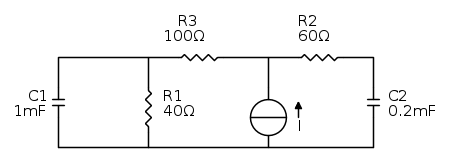

Salve, vorrei sapere se la risoluzione del mio esercizio è corretta e, eventualmente, in caso di errori, avere dei chiarimenti a riguardo.
L'esercizio in questione è questo:
I è 0.9A per t<0 e 0A per t>0
Il generatore si spegne all'istante t=0.
Determinare la tensione ai capi del condensatore C2, in ogni istante di tempo.

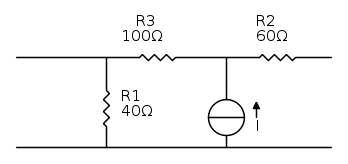

Risoluzione:
per t<0
Req= R1+R2 =140
V= Req*I=140*0.9=126
Vc1=V*[R1/(R1+R3)]=36
Vc2=Vc1=36

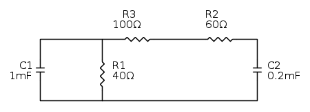

per t>0:
LKT:
V3 + V2 + Vc2 - V1=0;
V1 = Vc1;
LKC:
i3 + i1 + ic1 =0;
i3 = i2 = ic2;
R.C.:
V1= R1 * i1;
V2= R2 * ic2;
V3 = R3 * ic2;
ic1= C1 * dVc1/dt
ic2= C2 * dVc2/dt
Combinando le varie relazioni e sostituendo i valori arrivo alla seguente equazione:
1.28*10^-3 d^2 Vc2/dt + 0.08 d Vc2/dt + Vc2 =0
L'equazione omogenea, allora è:
1.28*10^-3 λ^2 + 0.08 λ + 1 =0
da cui le due radici sono λ1= -45.22 ; λ2 = -17.27
quindi
Vc2(t)= K1 * e^-45.22 + K2 * e^-17.27 + Vc2p(t) ; **Vc2p=soluzione particolare
Vc2p= A
vc2p'= 0
Vc2p"=0
sostituendo ottengo A=0 --- > Vc2p=0
quindi
Vc2(t)= K1*e^-45.22 + K2 * e^-17.27
Vc2'(t)= - 45.22 K1 * e^-45.22 - 17.27 K2 * e^-17.27
Ora so che Vc2(0-)=36 (ho scritto 0- ma non ho ancora capito la differenza tra 0- e 0+, non sono gli stessi valori??) e mi devo calcolare la derivata di Vc2, solo che da quanto ho capito me la devo ricavare per sostituzione...ehmmm..cioè..non so!! Help!
Come dovrei continuare?
Finora è tutto corretto??

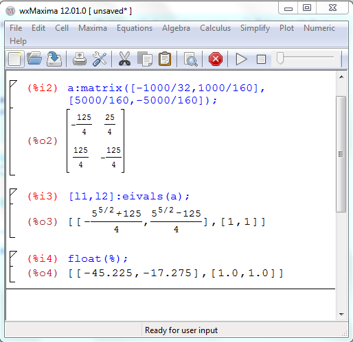

... da cui le due radici sono λ1= -45.22 ; λ2 = -17.27
:ok: queste sono esatte, ma sarei curioso di sapere con quante righe di calcoli sei arrivata a quella equazione differenziale; io ti suggerisco di usare la strada degli autovalori, via circuito resistivo associato
dal quale "sovrapponendo"
\left\{ \begin{align}
  & {{i}_{{{C}_{1}}}}=-\frac{{{v}_{{{C}_{1}}}}}{{{R}_{1}}||{{R}_{23}}}+\frac{{{v}_{{{C}_{2}}}}}{{{R}_{23}}} \\
 & {{i}_{{{C}_{2}}}}=\frac{{{v}_{{{C}_{1}}}}}{{{R}_{23}}}-\frac{{{v}_{{{C}_{2}}}}}{{{R}_{23}}} \\
\end{align} \right.\quad \to \quad \left\{ \begin{align}
  & \frac{\text{d}{{v}_{{{C}_{1}}}}}{\text{d}t}=-\frac{{{v}_{{{C}_{1}}}}}{{{C}_{1}}({{R}_{1}}||{{R}_{23}})}+\frac{{{v}_{{{C}_{2}}}}}{{{C}_{1}}{{R}_{23}}} \\
 & \frac{\text{d}{{v}_{{{C}_{2}}}}}{\text{d}t}=\frac{{{v}_{{{C}_{1}}}}}{{{C}_{2}}{{R}_{23}}}-\frac{{{v}_{{{C}_{2}}}}}{{{C}_{2}}{{R}_{23}}} \\
\end{align} \right.

v_{{{C}_{2}}}^{\prime}(0+)={{\left. \frac{\text{d}{{v}_{{{C}_{2}}}}}{\text{d}t} \right|}_{t=0+}}=\frac{{{v}_{{{C}_{1}}}}(0+)}{{{C}_{2}}{{R}_{23}}}-\frac{{{v}_{{{C}_{2}}}}(0+)}{{{C}_{2}}{{R}_{23}}}=-\frac{5625}{2}\,\,\frac{\text{V}}{\text{s}}

La corrente su R_2 non ci scorre, essendo il ramo aperto, per cui la tensione V_{C2} è uguale a quella ai capi del generatore indipendente di corrente.
V_{C_1}=V_{R_1}=R_1I=40 \times 0.9=36 V
V_{R_3}=R_3I=100 \times 0.9=90 V
Quindi, per la KVL:
V_{C_2}=V_{R_3}+V_{R_1}=V_{R_3}+V_{C_1}=90+36=126 V
Foto Utentegotthard
