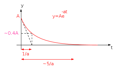

carloc ha scritto:[...]
ii) dopo circa 5/a secondi l'esponenziale "blu" sarà praticamente estinto e la somma praticamente coinciderà con quello rosso.
mmmm update, questo non è proprio esatto :oops: (giusto per non dire che è sbagliato :mrgreen: )
in realtà la "regola" delle cinque costanti di tempo vale per un esponenziale, cioè dice quando un certo exp è diventato trascurabile rispetto al suo valore iniziale.
Invece confrontarne due diversi non può fare a meno di coinvolgere anche i loro valori iniziali :ok:
Nel caso in esempio "quello blu" non solo è sei volte più rapido, ma anche circa dieci volte meno ampio #-o #-o quindi così a spanne si può dire che diventerà sicuramente trascurabile prima delle sue cinque costanti di tempo.
Chi non ha paura dei logaritmi :mrgreen: può impostare il semplice calcolo per valutare numericamente questa cosa, io invece mi trincero dietro il fatto che la richiesta era per un grafico qualitativo
O|
Foto Utentecarloc
33,8k 6 11 13
Messaggi: 2153
[14] Re: Traccia grafico I(t)
Messaggioda Foto UtenteRenzoDF » 8 set 2013, 10:02
... io direi comunque che, senza addentrarsi troppo nelle studio della funzione, dopo aver usato i tuoi consigli, davvero illuminanti =D> , in particolare sulla verifica della presenza del massimo in zona iniziale, il calcolo numerico di un paio di punti in zona asintotica può risolvere con semplicità il problema pratico del tracciamento.
... alla tua spiegazione aggiungerei solo la tangente iniziale alla discesa esponenziale che, fornendo un "metro" di misura per la costante di tempo (valore per il quale l'ampiezza è dalle parti del 40% di quella iniziale), potrebbe facilitare il disegno dei singoli termini.
[15] Re: Traccia grafico I(t)
Messaggioda Foto Utentecarloc » 8 set 2013, 10:10
Sì davvero :ok: , non è un esercizio di analisi (che richiederebbe ben altro rigore) ma se si vuole un'applicazione dell'analisi matematica da fare cum grano salis anche per il fatto che probabilmente l'esame sarà calibrato per non dover prendere più di alcuni minuti sull'aspetto se non marginale almeno collaterale del grafico...
RenzoDF ha scritto:... alla tua spiegazione aggiungerei solo la tangente iniziale alla discesa esponenziale che
Fatto :ok:
