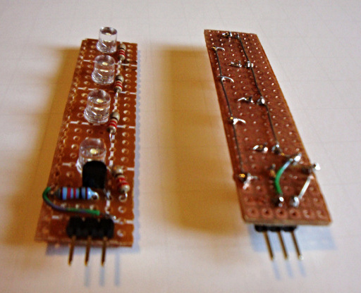

si si,quando finisco ci vuole un po... xD,se vuoi posso fare le foto ai led che si accendo collegandoli alle pile ma credo non avrebbe senso xD O_/

Avevo accennato in precedenza che forse la luminosita' delle strisce avrebbe potuto essere diversa e che, nel caso, si sarebbe dovuti intervenire; se pero' per te va bene cosi'....... :mrgreen:

Messaggioda Foto Utentemakeliebe » 7 set 2013, 17:51
eh no...io ho provato con l'arancione (ambra) solo per vedere se andava :/ quindi le altre luci hanno una luminosità diversa? eh come faccio a metterli tutti alla stessa luminosità se così fosse? O_/

Messaggioda Foto Utentemarco438 » 7 set 2013, 17:56
Bisognerebbe mettere insieme cinque strisce dei diversi colori e confrontare la luminosita'; se qualche colore eccede, si modifica il valore delle resistenze.

Messaggioda Foto Utentemakeliebe » 8 set 2013, 2:15
aaah ok perfetto ;)..adesso vedo un po io ti ripeto ci vuole un po di tempo,perché mi devo far fare la base in plexyglass per appoggiare le luci...poi volevo chiedere dove posso trovare queste strisce con i buchi che sono comode per appoggiare i led e saldare tutto il circuito in se con la resistenza?? O_/

Messaggioda Foto Utentemarco438 » 8 set 2013, 7:55
Sono normali basette millefori simili a queste che puoi trovare, in varie misure, nei negozi di elettronica e/o in rete; naturalmente dovrai poi tagliarle secondo le tue necessita'.

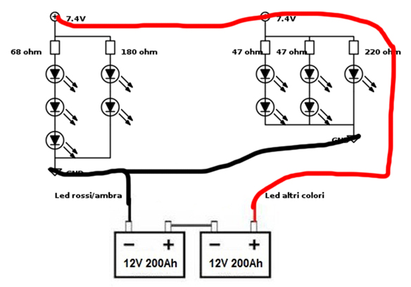

Messaggioda Foto Utentemakeliebe » 13 set 2013, 14:35
ok ho tutto,ma volevo sapere....collegando tutte le fasce di led insieme...rosso,viola,verde ecc...i volt delle batterie che comunque sono collegate in parallelo,diminuisce e quindi non riesce ad accende tutti i led insieme,dico male o no?? O_/
così per farti capire

Messaggioda Foto Utentemarco438 » 13 set 2013, 16:29
makeliebe ha scritto:ok ho tutto,ma volevo sapere....collegando tutte le fasce di led insieme...rosso,viola,verde ecc...i volt delle batterie che comunque sono collegate in parallelo,diminuisce e quindi non riesce ad accende tutti i led insieme,dico male o no?? O_/
E perche' la tensione dovrebbe diminuire?
Abbiamo scelto appositamente una batteria che ha una capacita' di 4900mAh perche' possa pilotarli tutti insieme; se non erro sono 10 strisce da 5 led ed il consumo complessivo dovrebbe essere intorno ai 700mA; la tensione si abbassera' nel tempo per effetto della scarica della batteria ma dovresti avere una certa autonomia.

Messaggioda Foto Utentemakeliebe » 14 set 2013, 2:34
ah ok xD O_/ allora provo un po adesso
