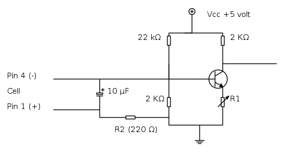

comunque ritornando al discorso di polarizzazione ieri ho riprodotto questo circuito su piastra sperimentale
http://www.elemania.altervista.org/transistor/BJT/bjt12.html
per risolvere il mio problema cioè ablificare un piccolo segnale trovato dai pin di un cellulare
qui ho seguito i consigli di isidoro cercando un nuovo segnale, bene ne ho trovato 1 con una corrente maggiore, cioè di 2mA, ma con una tensione di 100 mV, questi sono i pin 1 e 4. Questo segnale pero ha il difetto di essere un onda quadra, infatti con il tester la tensione cambiava continuamente da 100 mV a 0Volt .
Ma ho risolto il problema con un circuito rc, usato per livellare onda quadra
E dopo svariati tentativi sono riuscito (apportando pero delle modifiche) a risolvere il problema, anche con un BJT . Posto lo schema magari per due motivi ..
1) puo servire a qualcuno come spunto
2) possono essere trovati degli errori che sicuramente ci sono :-o per perfezionarlo
lo schema è questo :
in pratica mi sono accorto che variando la resistenza R1 (un trimmer da 1K) si ottengono queste situazione
se R1 è a 220 ohm -> la tensione sul collettore è pari alla meta di Vcc, invertendo i pin del cell
questa tensione varia da 5 a 0 volt ..
Se invece abasso R1 a 0 ohm ho proprio quello che mi serviva cioè per piccoli segnali in questo caso
100 mv a 2 mA ottengo una tensione sul collettore uguale a vcc cioè ugale a 5 volt, utile per comandare
i piedini di un PIC .
Il condesatore e la resistenza R2 da 220 ohm lo usata per livellare onda quadra provenente dai pin 1, 4
del cell, ora ils egnale risulta stabile e non oscilla più,
Ho postato lo schema e non dico che sia corretto però funziona
, domani cerco di trovare comunque un bel libro di istituti professionali, magari chiamo un mio amico che ha frequentato questa scuola e vedo se ha ancora il libro :ok:
Ringrazio comunque tutti per la pazienza avuta nei miei confronti :ok: in primis isidoro

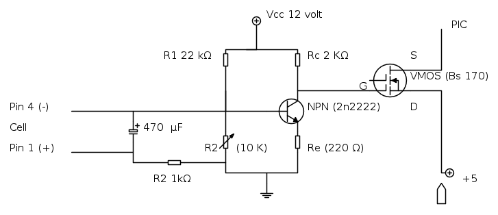

Ho modificato lo schema in questo schema:
1)Ho lasciato inalterato rispetto all’esempio originale R1 Rc e Re (in questo modo non dovrei avere problemi di deriva termica e il trimmer, lo spostato su R2.
2) Ho portato Vcc a 12 volt , ottenendo questi risultati in condizioni di riposo, cioè senza collegarci il cell :
- Con R2 = 10 k la tensione su Vc = 0 volt
- Senza la resistenza R2, Vc = 12 volt = Vcc
- R2 = 3 k Vc = 5,25 volt
- R2 = 4,7 Vc = 2,6 volt
3) Ho aggiunto un Vmos per comandare il PIC
In pratica dal ragionamento sui BJT di nuova elettronica, variando R2, non faccio altro che modificare, il punto di riposo del mio amplificatore, la condizione ideale a questo punto per un segnale sinusoidale da amplificare, sarebbe R2 = 3K, perche la leva di amplificazione si porta a meta strada dei Vcc, non avendo distorsioni o tagli di segnali.
Invece per il mio esempio, visto la natura del mio segnale, ho scelto R2 = 10k in questo modo porto volutamente la condizione di riposo a 0 volt su Vc , mentre quando ricevo il segnale dal cell (quando accesso), questo viene amplificato a 12 volt, sempre su Vc.
Questi 12 volt vanno ad alimentare il Gate di un Vmos (bs170), che riceve dal Drain il segnale di 5 volt per comandare un PIC (magari da un regolatore di tensione o da un diodo zener,settato ad ok ) .
Quindi quando il cell è accesso, il piccolo segnale di 0,100 volt e 2 mA viene amplificato e alimenta il Gate del Vmos, che porta per sua natura in conduzione il Drain con il Source, permettendo al PIC di ricever il valore logico 1 di 5 volt
Quando invece il cell è spento il transisto NPN offrè 0 volt al Gate del Vmos e quindi Drain e Source non conducono più in questo modo il PIC riceverà un valore logico 0 (naturalmente sul pin del PIC va messa una resistenza in pull –Down
Per il segnale proveniente dal cell, ho aumentato il valore del condensatore e della resistenza , a questo proposito vorrei fare una domanda, se uso questo condensatore e questa resistenza cosi collegati
non dovrei riuscire a livellare un onda che oscilla, anche se è un onda quadra sinusoide ecc ecc.
Ho già creato fisicamente il collegamento al PIC e con questo circuito sembra funzionare tutto
Il pici riceve il segnale del Vmos e in base al fatto se il cell è spento o acceso accende e spegne un led su un altro pin dello stesso PIC.
Naturalmente sono arrivato a tutte queste conclusioni solo grazie a voi ma vorrei sapere se tutti sti ragionamenti sono validi, ripeto il circuito funziona.
comunque continuo a studiare (però in 2 giorno ho eliminato parecchi dubbi grazie a voi naturalmente :ok: ), e in più ho qualcosa che incomingia a funzionare =D>

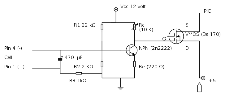

Scusate raga ma sarà la stanchezza ma lo schema giusto è questo in pratica il trimmer lo messo su Rc e non su R2 ma i ragionamenti fatti sono gli stessi solo che vario Rc e non R2 che è fisso a 2 kohm
1)Ho lasciato inalterato rispetto all’esempio originale R1 R2 e Re (in questo modo non dovrei avere problemi di deriva termica e il trimmer, lo spostato su Rc.
- Con Rc = 10 k la tensione su Vc = 0 volt
- Senza la resistenza Rc, Vc = 12 volt = Vcc
- Rc = 3 k Vc = 5,25 volt
- Rc = 4,7 Vc = 2,6 volt
In pratica dal ragionamento sui BJT di nuova elettronica, variando Rc, non faccio altro che modificare, il punto di riposo del mio amplificatore, la condizione ideale a questo punto per un segnale sinusoidale da amplificare, sarebbe Rc = 3K, perche la leva di amplificazione si porta a meta strada dei Vcc, non avendo distorsioni o tagli di segnali.
Invece per il mio esempio, visto la natura del mio segnale, ho scelto Rc = 10k in questo modo porto volutamente la condizione di riposo a 0 volt su Vc , mentre quando ricevo il segnale dal cell (quando accesso), questo viene amplificato a 12 volt, sempre su Vc.
Per il segnale proveniente dal cell, ho aumentato il valore del condensatore e della resistenza R3, a questo proposito vorrei fare una domanda, se uso questo condensatore e questa resistenza cosi collegati
non dovrei riuscire a livellare un onda che oscilla, anche se è un onda quadra sinusoide ecc ecc ???
scusatemi ancora :ok: *Magari chiedo ai mod di eliminare il post precedente .. per non generare confusione
