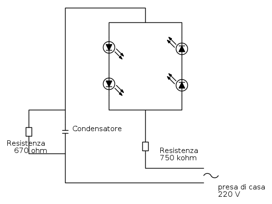

Ragazzi guardate un po questo circuito qui...
approfondendo meglio l'argomento in rete ho trovato questo schema che ho ridisegnato...
Non capisco perché ha messo in parallelo al condensatore anche una resistenza...

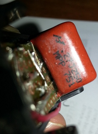

Ed inoltre è un condensatore plastico quello??
da quanti farad e volt è?? non ho trovato riferimenti con quelle sigle..

Messaggioda Foto UtenteIsidoroKZ » 11 set 2013, 19:14
Forse hai scambiato il valore delle resistenze. La resistenza il parallelo al condensatore serve per scaricare il condensatore quando stacchi la spina.

Messaggioda Foto Utentestefanob70 » 11 set 2013, 20:34
La foto non si legge bene:
Mi sembra che il valore del condensatore sia:
.27J250
il punto sostituisce il simbolo u(Micro)
il numero.27 sarebbe= 270.000pf(picofarad) ovvero (270nF)
il J e' la tolleranza minore del 5%
250 e' la tensione di lavoro

Messaggioda Foto UtenteCandy » 11 set 2013, 21:44
IsidoroKZ ha scritto:Forse hai scambiato il valore delle resistenze. La resistenza il parallelo al condensatore serve per scaricare il condensatore quando stacchi la spina.
No, no! Nessun forse, sono proprio scambiati i valori.

Messaggioda Foto Utenteraffys88 » 11 set 2013, 23:36
Si si confermo di aver invertito i valori. Scusatemi.
Candy questo mi sembra un circuito simile al tuo, ad eccezione della resistenza di scarica per il condensatore o sbaglio?

Messaggioda Foto Utenteraffys88 » 11 set 2013, 23:42
Scusami se il . Sostituise il simbolo u (micro) perche hai scritto che .27 corrisponde a 270000pf e non 270000uf????

Messaggioda Foto Utenteraffys88 » 11 set 2013, 23:47
Ho trovato una tavola di decofica...tutto chiaro ora per la lettura

Messaggioda Foto Utentestefanob70 » 12 set 2013, 8:44
raffys88 ha scritto:Ho trovato una tavola di decofica...tutto chiaro ora per la lettura
Bene. ;-)
Devi sempre considerare che i valori sono i sotto multipli del Farad:
Milli 0,001
Micro0 ,000001
Nano 0,000000001
Pico 0,000000000001
