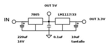

Messaggioda Foto Utentezuzzuz » 13 set 2013, 16:46
Salve, ho la necessità per alimentare un microcontrollore e dei sensori di avere 2 linee di alimentazione diverse una da 5V e una da 3.3V.
Ho utilizzato un 7805 per stabilizzare l'alimentazione da 12v a 5v ed ho utilizzato 4 condensatori 2 in ingresso da 0.1 microF e 220microF e 2 in uscita da 0.1microF e 47microF. Fin qui tutto bene, ora vorrei metterci in serie un regolatore da 3.3V (mi sembra sensato sfruttare la linea a 5v anzicchè ripartira dalla 12 che causerebbe un eccessiva dissipazione) al che mi chiedo come mi devo comportare con i condensatori in ingresso e in uscita?
Da quello che so devo stare attento con la capacità in ingresso che si somma a quella in uscita del 7805 che non deve superare i 220microF della capacità iniziale, avrei quindi pensato a 1 condensatore da 100microF in ingresso e uno da 10microF in uscita.
E' un dimensionamento che può andare? consigli?
Grazie.

[2] Re: LM1117/33 in serie a 7805
Messaggioda Foto UtenteTITAN » 13 set 2013, 17:01
per le capacita non dovrebbe essere un problema, semmai il fatto di voler stabilizzare 3,3 V partendo da 5 V implica l'uso di uno stabilizzatore con basso dropout (non so se è scritto correttamente) ossia una bassa caduta di tensione tra ingresso - uscita.
in ultimo la potenza dissipabile dal 7805 , deve sobbarcarsi anche quella del 3,3 volt.

[3] Re: LM1117/33 in serie a 7805
Messaggioda Foto Utentemarco438 » 13 set 2013, 17:39
E' necessario conoscere l'entita' dei carichi sia per i 5V che per i 3.3V.
Il drop-out di quel regolatore dovrebbe essere di circa 1.2V.

[7] Re: LM1117/33 in serie a 7805
Messaggioda Foto Utentemarco438 » 13 set 2013, 19:05
Allora puoi provare, sperando che il regolatore da 3.3V abbia sufficiente tensione per funzionare al meglio.
Per quanto attiene i condensatori, mi pare tu abbia esagerato; metterei un 220uF in ingresso al 7805 ed un 0.1uF ceramico in uscita (del 7805 ed in ingresso al LM1117/33). In uscita a quest'ultimo, il datasheet richiede un tantalio da 10uF.

[10] Re: LM1117/33 in serie a 7805
Messaggioda Foto Utenteclaudiocedrone » 13 set 2013, 22:51
:-) Tutto giusto, senonché...
zuzzuz ha scritto: ...(mi sembra sensato sfruttare la linea a 5 V anzichè ripartirla dalla 12 che causerebbe un eccessiva dissipazione)...
...così facendo non si sta affatto soddisfacendo tale ipotesi; la dissipazione resta la stessa, la si
ripartisce solo diversamente sui due regolatori ;-)... O_/
