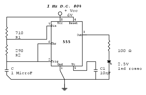

Inoltre ho provato a realizzare un oscillatore a 1hz e 80% dc, i calcoli e la verifica vengono bene poi peró noto dal led che i ton sono assolutamente errati ..tipo invence di ton 800ms mi viene un T complessivo di 500ms e quindi un ton molto inferiore degli 800 ms a progetto

Dalle formule che hai utilizzato non si capisce se stai usando la configurazione col diodo o senza: nel dimensionamento usi una formula, nella verifica un'altra. Posta intanto lo schema del circuito con FidoCad e dopo ne riparliamo.
Ora sono su tablet ..dopo metto lo schema che é comunque quello classico senza diodo in parallelo nelle r, ma solo led nel pin di uscita .
per le R ho usato in serie 510K+220K per R1 e 220k +68 ohm per R2
vcc +6V

Quando fai esperienze di questo genere ed ammesso che i calcoli siano fatti correttamente, devi tenere conto delle tolleranze dei componenti; un resistore da 710kohm al 5% potrebbe dare un errore di 35.5kohm che, riportati nel conteggio, hanno la loro influenza sul risultato finale pratico; lo stesso dicasi per i condensatori.
Per quanto attiene l'ultimo esempio, hai considerato R1 = 710k, R2 = 290k e C = 1uF; il risultato darebbe i seguenti valori:
T1 = 0.6930
T2 = 0.2009
Periodo = 0.8939
Hz = 1.116
D.C. = 77.52
Per ridurre l'errore puoi usare valori meno "corposi" ottenendo gli stessi risultati, ad esempio:
R1 = 87k
R2 = 29K
C1 = 10uF
ed avresti in teoria dei valori piu' vicini a quelli volevi ottenere:
T1 = 0.803
T2 = 0.200
P = 1.003
Hz = 0.993
D.C. = 80%

La formula che hai usato per fare la verifica è corretta, ma non è coerente con quella che hai usato per il dimensionamento di R e C: quelle che hai usato tu sono nel caso in cui ci sia il diodo che bypassi la resistenza R2 durante la fase di carica del condensatore! Prova a ricontrollarle
Dovresti anche ricordarti che non puoi mai ottenere un DC del 50% con quella configurazione senza diodo, in quanto ti verrebbe R1=0.
Grazie a tutti per gli ottimi consigli.
Si la formula per il C l'avevo notata in uno schema che in effetti aveva il diodo in parallelo.
Ho riconfigurato con i valori che mi avete consigliato ed ho ottenuto giá ottimi risultati.
Dovró stare piú attento in futuro con il fattore tolleranza dei c e dei r.
