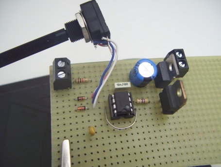

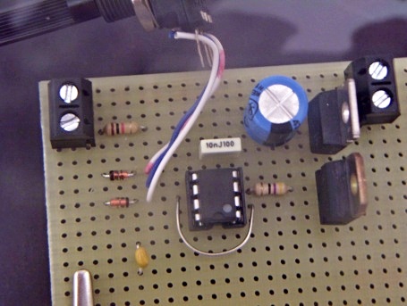

Messaggioda Foto Utentenanni » 15 set 2013, 20:27
marco438 ha scritto:sarebbe bene che ci facessi vedere (foto ben fatte) il posizionamento dei componenti sulla millefori, prima di procedere alla saldatura.
Ecco le foto Foto Utentemarco438 spero che siano ben fatte.....e che abbia posizionato bene i componenti :mrgreen: ho cercato di farlo uguale allo schema pratico che hai postato, o no? :oops: Ricordatevi e' la mia prima volta .......e sono a pezzi per il week end trascorso.
pwm 2.jpg (60.32 KiB) Osservato 3189 volte
Ho provvisoriamente messo l'altro componente che avevo al posto dell' mbr1645, il ponticello lo saldero' sotto lo zoccolo (se ne saro' capace ?% ) e per il potenziometro mi conviene mettere una morsettiera? O lasciarlo cosi' sostituendo il filo rigido con cavi normali?
Siate magnanimi :mrgreen: O_/

Messaggioda Foto Utentemarco438 » 15 set 2013, 20:48
nanni ha scritto:Siate magnanimi :mrgreen: O_/
Che dire, mi pare tu abbia rispettato le posizioni di schema nel modo migliore; forse quel condensatore ceramico e' un po' "fuori campo" ma per il resto direi che va bene.
Un solo suggerimento, sposta all'indietro il connettore di destra (quello vicino al mosfet ed al diodo), altrimenti non potrai montare il dissipatore.
Il potenziometro puoi lasciarlo cosi' sostituendo i cavi con altri flessibili.
Per il collegamento sotto lo zoccolo puoi spellare un qualunque filo elettrico e prendere uno dei trefoli di misura adeguata, lo passi dall'alto attraverso i fori in cui andranno posizionati i relativi pin e poi inserisci lo zoccolo; a questo punto tagli le eventuali eccedenze e saldi insieme filo e pin dello zoccolo. Se proprio ti torna difficile, lascia pure come sta adesso, funzionera' ugualmente.
Ora puoi passare alla saldatura; stampati lo schema e ricordati (se hai letto l'articolo lo sai gia') di contrassegnare ogni collegamento mentre lo fai. Impiegherai mezz'ora in piu' ma sarai certo di non aver commesso errori che costerebbero molto tempo in piu' per la ricerca.
Aspetto di vedere la foto sopra e sotto del circuito finito; non cercare di provarlo prima. :D

Messaggioda Foto Utentenanni » 15 set 2013, 21:24
W1U
Il condensatore ceramico lo spostero'.
Forse ho frainteso io, ma pensavo di non dover montare il dissipatore (non doveva essercene bisogno)nel caso avessi inserito tutti i componenti "giusti" come dal primo schema che hai postato. Sara' un'impresa (non ce l'hanno :mrgreen:) trovarlo con due fori. Non e' un problema se e' meglio montarlo lo cerchero' delle giuste dimensioni, o almeno ci provo.
Potenziometro ok,capito.
Ponticello ok,capito.
