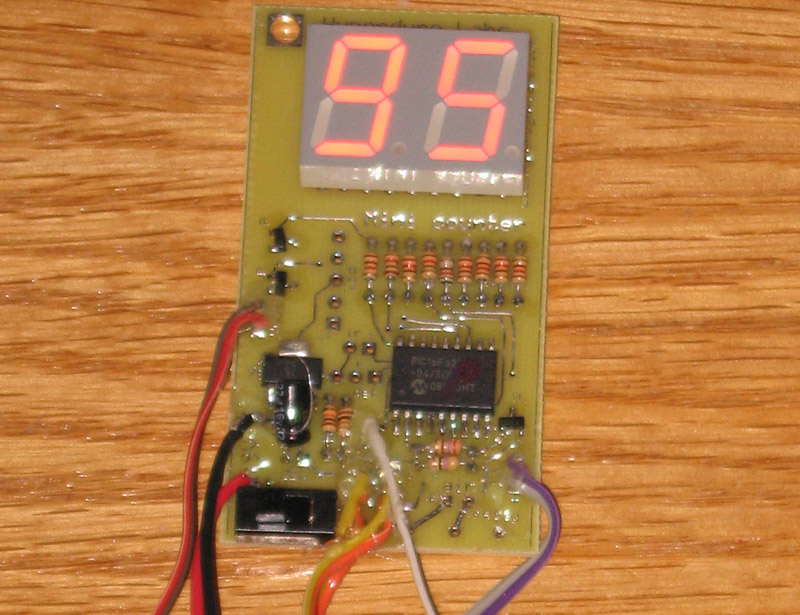

Messaggioda Foto UtenteCavaliereSbullonato » 15 set 2013, 11:57
non credo sia un problema perché ho trovato altra gente che lo ha costruito con i sensori e funziona nei video però non spiegano come è fatto , ho saldato diversi monostabili e un bistabile fino ad ora se vuoi provare con lo schema vediamo fino a dove capisco
ps: questo è quello che trovi su youtube solo che lui usa sensori ottici e dice che sotto il sole diretto non funzionano [youtube]www.youtube.com/watch?v=-hWHi8JTIcI[/youtube]

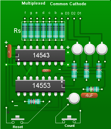

Messaggioda Foto UtenteCavaliereSbullonato » 15 set 2013, 18:28
ho trovato questo schema

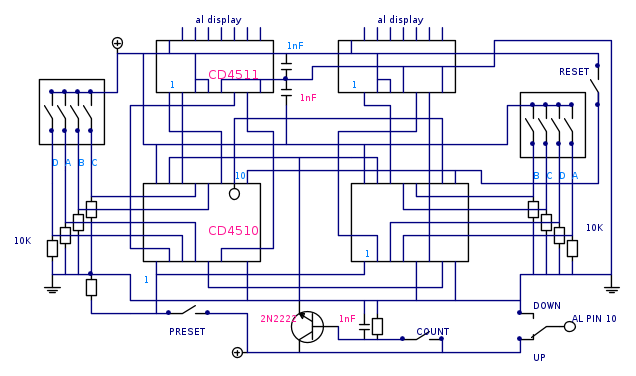

[5] Re: Contatore con led infrarosso e ricevitore
Messaggioda Foto UtenteCavaliereSbullonato » 15 set 2013, 19:25
ne ho trovato un altro

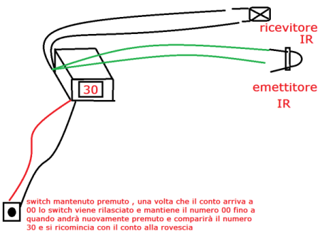

[6] Re: Contatore con led infrarosso e ricevitore
Messaggioda Foto UtenteCavaliereSbullonato » 16 set 2013, 9:10
non va bene il primo schema?se invece di 3 cifre ne volessi solo due va cambiato qualcosa?
marco438 ha scritto:E' un po' difficile rispondere non conoscendo "l'arma" di cui parli; comunque fare un contatore a rovescio non e' difficile, il problema lo vedo a far rilevare il passaggio di un pallino ad un IR.
Piu' semplice sarebbe se il conteggio venisse comandato dal grilletto, se esiste. :D
Come stai ad elettronica? Qui si tratterebbe di usare un paio di integrati e qualche passivo di contorno. :D
l'arma giocattolo in se non è un problema qualunque essa sarà perché il sistema che ho in testa è esterno al giocattolo non va montato dentro o altro quindi si può piazzare ovunque ora provo a fare un disegno e lo metto tanto per dare un idea
Ps:ecco come lo immagino la grandezza della scatoletta porta componettistica si può modificare a piacimento non ho preferenze particolari dentro alloggerà anche la batteria

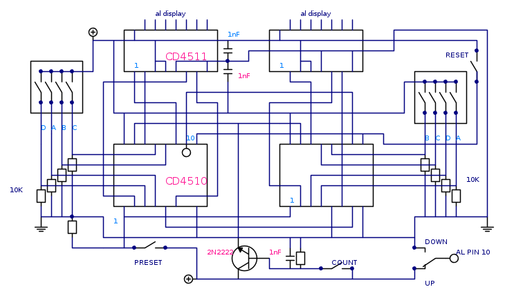

Messaggioda Foto UtenteCavaliereSbullonato » 16 set 2013, 10:02
ho appena trovato uno schema a due cifre proprio come lo intendo io , e dice che il tensione può andare da 3v a 18v ora l'unica cosa a cui non arrivo è come assemblarlo in modo tale che inizi il conto alla rovescia da 30 , per il resto lo schema è chiaro

[8] Re: Contatore con led infrarosso e ricevitore
Messaggioda Foto Utentemarco438 » 16 set 2013, 10:53
Non mi pronuncio sul circuito in [5] visto che e' impossibile riconoscere i componenti ma gli altri due contano solo da zero in avanti; tu avevi chiesto un countdown.
Di seguito uno schema di contatore come serve nel tuo caso:
Resta il problema di trasferire un impulso al contatore, cosa che tu dici essere facile ma, senza sapere come lavora il fucile e senza vedere alcunche' e difficile progettare qualcosa e che il contatore sia interno o esterno poco cambia :D .
P.S. Tutti i circuiti che hai illustrato (compreso il mio schema) lavorano con display led 7 segmenti; se vuoi un LCD bisogna cercare altre decodifiche.
