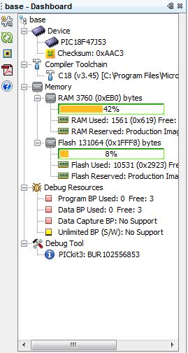

Visto la tua esperienza ne approfittavo per chiederti un consiglio; il programma compilato mi occupa il 42% della memoria RAM disponibile.
Penso che la lo spazio venga occupato dai due array di 768 e 500 caratteri che utilizzo per i font del diplay.
Ci sarebbe un'altra soluzione per non occuparare tutte la ram.
Grazie per l'aiuto

La soluzione si chiama RAM esterna SPI o I2C.

Ad ogni modo se fai un riassunto sull'uso di questi due vettori, si può vedere se un ottimizzazione è possibile...
Inoltre comincia a ragionare su queste domande:
Hanno bisogno di coesistere?
Possono essere serializzati (il loro contenuto può essere creato/letto/esaminato byte per byte)?
Se no, possono essere spezzati in sotto-vettori riutilizzabili?
Hai progetti sulla RAM restante?

A proposito della visualizzazione della RAM nella GUI di mplab... Bisogna fare attenzione alle varie malloc (in tutte le sue versioni) lo spazio che riserviamo con queste funzioni NON è conteggiato nella GUI.
Così, un'informazione di contorno e OT visto che nelle librerie standard C18 non sono neanche definite le varie *alloc.
