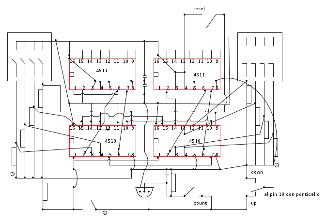

In quel video non si vede una mazza, comunque se sei tanto sicuro, qui c'e' uno schema facile che puoi provare per verificare la possibilita' di rilevamento.
[13] Re: Contatore con led infrarosso e ricevitore
Messaggioda Foto UtenteCavaliereSbullonato » 16 set 2013, 13:25
mi sono venuti dei dubbi il rettangolo affianco alla resistenza ceramica da 1nf è una resistenza da 10k?
la gamba E del transistor n2222 è collegata nel mezzo dei due pin 15 dei due 4510 giusto ?
poi fra il PRESET e il ground a sinistra dalla parte del DABC c'è un altro simbolo è sempre una resistenza da 10k?
mi puoi dire il nome dei due componenti DABC e BCDA perché non li ho mai visti e non so cosa cercare grazie
43 6
Messaggi: 173
Iscritto il: 18 ott 2011, 17:16
[14] Re: Contatore con led infrarosso e ricevitore
Messaggioda Foto Utentemarco438 » 16 set 2013, 13:45
Le resistenze sono tutte da 10k , l'emettitore del 2N2222 e' collegato ai pin 15 dei due IC e i due componenti ai lati sono due dip-switch che servono per impostare la cifra di partenza del conteggio.

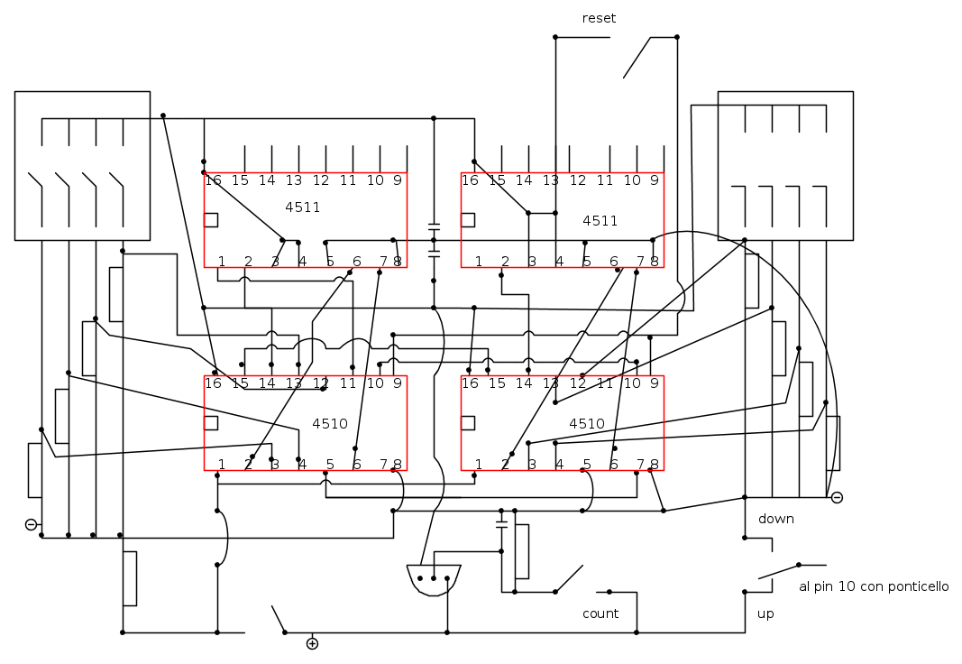

Messaggioda Foto UtenteCavaliereSbullonato » 16 set 2013, 15:47
sono giusti i collegamenti? questo è quello che ho capito

Messaggioda Foto Utentemarco438 » 16 set 2013, 16:36
Abbi pazienza ma non potevi lasciare lo schema come stava? Mancava soltanto la numerazione dei pin e per il resto i collegamenti risultano piu' che evidenti.
Ora ci vorrebbe un'ora almeno per controllare quello che hai fatto.

Messaggioda Foto UtenteCavaliereSbullonato » 16 set 2013, 19:57
è lo schema della messa in opera l'ultimo che ho postato perché ti dicci che ci avrei messo tempo per capirlo e posizionare i pezzi ma non è che costringo nessuno il tempo di comprare i componenti e lo realizzo e poi vedo se qualcosa non va
lo switch preset sarebbe il classico on /off?
il down up immagino sia l'interruttore per determinare il tipo di conteggio se alla rovescia o normale , il tasto reset funziona se lo premi o se lo rilasci?nel senso è uno switch momentaneo normalmente aperto o normalmente chiuso?

Messaggioda Foto Utentemarco438 » 16 set 2013, 20:09
CavaliereSbullonato ha scritto:lo switch preset sarebbe il classico on /off?
Il preset e' un pulsante normalmente aperto,cosi' come il reset.
Lo switch di up/down, nel tuo caso puoi anche eliminarlo visto che ti serve solo il conto a rovescio; nel caso basta collegare il punto down al pin 10.
