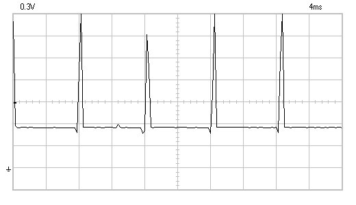

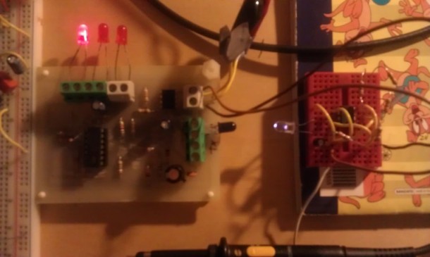

ho eseguito le misure che mi ha consigliato davidde:
questo il setup col TX realizzato su breadboard:

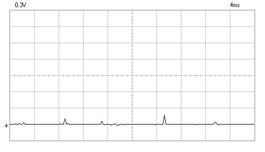

riporto di seguito 3 plot presi con l'oscilloscopio:
1) pin 1 (pinza a GND) con TX non visibile da RX
2) pin 1 (pinza a GND) con TX di fronte a RX (come da immagine sopra)
3) pin 13 (pinza a GND) con TX di fronte a RX (come da immagine sopra) .... prossimo post!

Il segnale viene ricevuto e amplificato ma sembra debole anche quando Tx e Rx sono vicini.
Io proverei a raddoppiare il valore di R4 montandogli in serie un'altra resistenza da 1Mohm.
Se nelle condizioni del secondo oscillogramma allontani Rx da Tx lentamente il valore dei picchi si riduce?
Quando sei nelle condizioni del primo oscillogramma (ovvero Rx non vede Tx) il led rosso si spegne? Per non far ricevere il segnale da Rx avevi coperto il fotodiodo?

davidde ha scritto:Quando sei nelle condizioni del primo oscillogramma (ovvero Rx non vede Tx) il led rosso si spegne? Per non far ricevere il segnale da Rx avevi coperto il fotodiodo?
il led rosso si spegne semplicemente direzionando altrove il tx,
è sufficiente anche un angolo piuttosto piccolo ... senza coprirlo.

plotino ha scritto:si riduce con un certo rate, credo per effetto dell'elettrolitico del rilevatore di picco
Si riduce perché il segnale del trasmettitore allontanandosi colpisce il fotodiodo con meno intensità.
plotino ha scritto:il led rosso si spegne semplicemente direzionando altrove il tx,
Prova a raddoppiare il valore di R4 che vediamo se la sensibilità migliora...
