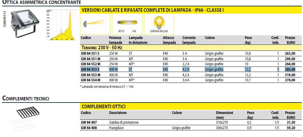

Allora la tabella che ha chiesto Attilio è esattamente il pdf allegato da Rosino. Le lampade sono le GW84553S e sono RIFASATE.
A questo punto abbiamo capito che è necessario usare contattori da 63 A (non riesco però a capire il motivo di questo valore elevato). Il sistema è TT.
1. Detto questo chiedo a Rosino, che vedo ha il catalogo Gewiss, dove sono indicate le categorie di contattore (AC1, AC3,...) perché sul catalogo sono elencati i vari modelli, ma non si dice nulla sulle categorie.
Avete risconrtato anche voi?
2. Per quanto riguarda il discorso di Attilio relativo ai poli, il sistema prevede un'alimentazione monofase per ogni lampada, andando ad utilizzare le tre fase diverse fasi per una migliore distribuzione delle stesse. I circuiti luce sono tre da 4/5 lampade ognuno ed ognuno avrà il suo contattore (quindi tre contattori). A monte, però, cioè sul quadro dove ci saranno i contattori (pilotati da timer programmabile) immagino che non siano necessari 3 o 4 poli, ma visto che l'alimentazione per le lampade è monofase basterebbe che i contattori fossero a 2 poli.
Sbaglio?
3. Altro arcano, Sul catalogo lightning relativo alle lampade GW84553S, si indica una corrente di lampade di 4.2 A. Ora le lampade sono da 400 W, considerando anche 100W di perdite alimentatore, visto che sono anche rifasate, come ci si arriva a 4.2 A?

Circa il punto 3 dovrebbe essere l'assorbimento di lampada + gruppo di alimentazione.
Anzi..... a questo proposito ricordati di ordinarlo perché è un codice a parte e senza ti trovi a piedi eh eh

Allego la pagina relativa alla lampada, mi sembra che per la GW 84 553 S da 400 W l'alimentatore non è necessario, o no?
Se l'alimentatore non fosse necessario, allora perché sono indicati 4,2 A? Da dove escono fuori?
