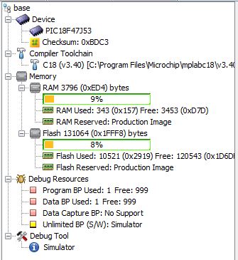

Ho provato il tuo codice e sembra funzionare, però ho alcune domande da farti:
CODEPAGE NAME=page START=0x102A END=_CODEEND-0x500 //Riservo 0x500 bytes di allocazione per i due vettori
CODEPAGE NAME=ROMvars START=_CODEEND-0x499 END=_CODEEND PROTECTED //... e li colloco protected prima della memoria per il debug
Nel mio esempio utilizzo due array da 765 e 435 bytes, quindi devo riservare 0x1200 bites di allocazione in flash.

é corretto?
Ma spostando i due array dalla memoria ram alla flash avrei dovuto vedere una diminuzione delo spazio disponibile in quest'ultima, invece resta sempre all'otto percento.
Scusa se ti tartasso ma la mia curiosità è infinita.

ricello9 ha scritto:Nel mio esempio utilizzo due array da 765 e 435 bytes, quindi devo riservare 0x1200 bites di allocazione in flash.
0x come prefisso indica un numero in annotazione esadecimale. I miei 0x500 corrispondono a 1280 bYtes. :!:
Conoscevo le dimensioni dei tuoi vettori e il codice l'ho fatto su misura.
Sul link che ti ho postato ci sono parecchie info per capire.. e ad ogni modo quoto nuovamente Foto UtenteTardoFreak in linea di massima quando si ha ancora memoria a disposizione da qualche parte, è inutile utilizzarne altra esterna..
Ok, ho ancora molto da imparare...
