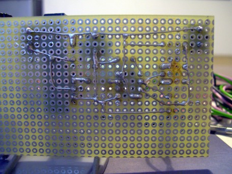

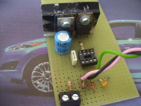

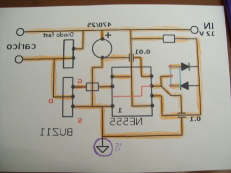

Messaggioda Foto Utentenanni » 4 mar 2014, 13:37
Ciao a tutti, in particolare a Foto Utentemarco438 Foto UtenteFedericoSibona e Foto Utenteclaudiocedrone che mi hanno sempre aiutato, e a loro in primis chiedo scusa per esser "sparito" per cosi' tanto tempo :cry: , purtroppo a causa di probelmi di varia natura (che solo il tempo riesce a curare) ho dovuto accantonare il progettino momentaneamente. Adesso sono tornato :mrgreen: e vorrei ultimare quello fatto finora sempre con il vostro aiuto.
Ho messo gli isolatori tra il dissipatore (che ho massacrato per mettere le viti #-o ) e il buzz11 e mbr1645, dopo ho iniziato a fare i collegamenti con schema specchiato, ma a dir la verita' non so se ho fatto un buon lavoro magari giudicate un po' voi (tenendo presente che sono diplomato ragioniere :mrgreen: ) e vi rammento che in quanto a saldature.........sono molto scarso.
schema specchiato .jpg (41.02 KiB) Osservato 2591 volte

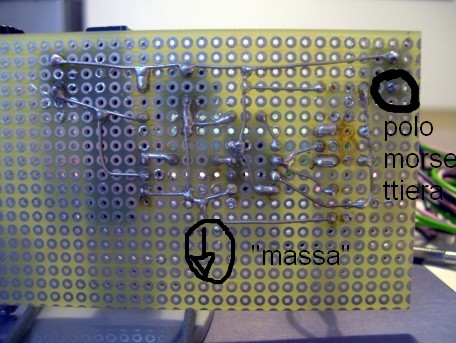

Se tutto e' ok mi manca di collegare il polo negativo dell'ingresso 12v (con cosa?) e quella che erroneamente viene chiamata massa (con cosa?)......(che ho cerchiato nello schema). O_/

[68] Re: Regolare velocita' pompa di sentina 12 V
Messaggioda Foto Utentemarco438 » 4 mar 2014, 13:40
Fai anche una foto lato componenti; piu' tardi ci do un'occhiata,
I due punti cerchiati (positivo di alimentazione e riferimento) vanno collegati ai poli della batteria rispettando la polarita'.

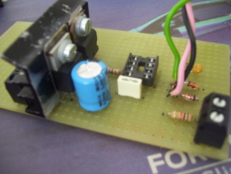

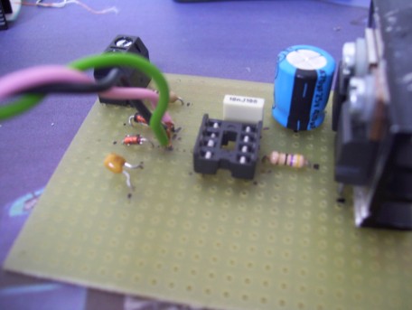

mi sono espresso male intendevo questi che ho cerchiato il primo in alto a dx e' il polo negativo della morsettiera il secondo in basso e' quello della "massa" non li ho collegati perche' non sapevo a cosa collegarli.
Ecco le foto lato componenti dietro il dissipatore e' presente (si intravede) un'altra morsettiera
