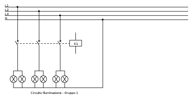

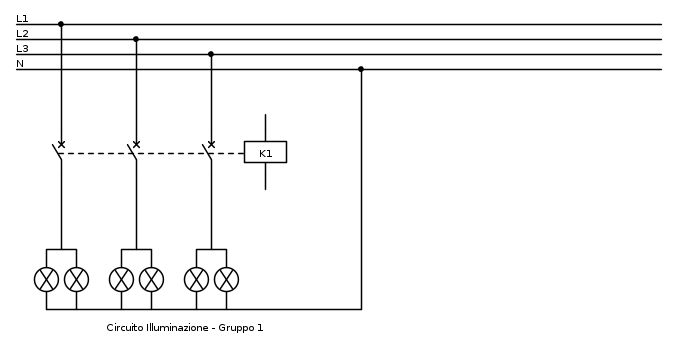

Ti posto un esempio circuitale, in cui il gruppo 1 di lampade del circuito di illuminazione, viene manovrato da un contattore tripolare (il neutro non e` sezionato sul contattore, ma lo sara` sull'interruttore di protezione a monte, che per comodita` ho tralasciato di disegnare)
In questo modo, qualora non vi fosse necessita` di utilizzare gli altri due gruppi di lampade (circuiti 2 e 3), il carico sarebbe comunque uniformemente ripartito. Cosa che non avverrebbe se il circuito 1,2 e 3 fecessero capo a linee monofasi (schema sotto)
Edit| da notare che nel primo caso, avresti solo due lampade su ciascuna fase (in ambito dello stesso gruppo), potendo rivalutare al ribasso la In del contattore.

1. Per Attilio. Grazie tante per il tempo dedicato. Purtroppo i cavi sono già stati fatti passare pertanto posso sfruttare solo 3 circuiti monofase da 5 lampade ciascuno; quindi devo utilizzare lo schema 2:
in questo caso i contattori (K1, K2, K3) sarebbero TRE da 2x63?

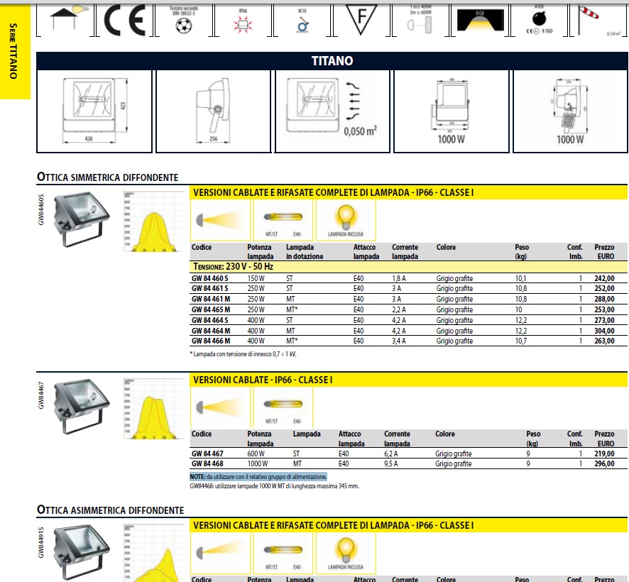

3. Per Rosino: penso che l'alimentatore sia interno alla lampada, perché nello stesso catalogo Gewiss, quando esso è da ordinare a parte, è specificato per ogni tipologia di lampada. Ti riporto l'allegato.
A questo punto qualcuno riesce a capire da dove escono sti 4.2 A? Ammesso anche che l'alimentatore assorba 100 W per ogni lampada da 400 W siamo a 500 W. Poiché la lampada è rifasata, l'assorbimento totale arriva a circa 2.3 A...
come ci si arriva a 4.2 A?

A vedere il catalogo sembra che il gruppo di alimentazione sia incorporato.
Per avere la certezza matematica senti il fornitore o direttamente Gewiss.
Circa la corrente il catalogo parla di corrente lampada, non di corrente assorbita dalla linea. Ne posso dedurre che è la corrente effettivamente assorbita dalla lampada a valle del gruppo di rifasamento.

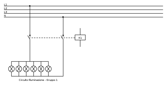

Puoi anche usare lo schema 1; metti una fase per polo e il neutro a comune.
Il tutto ovviamente in funzione delle protezioni esistenti e sezione dei cavi "già passati" permettendo.
DIpende dal fatto che ai capi della lampada non ci sono 230 V, ma bensì molti meno. (d'altra parte c'è una reattanza in serie)

Per il discorso del 4.2 A, allora per il dimensionamento dei MT quale corrente devo considerare? Allora:
1. Se considero il calcolo standard considerando 400 W e 60 W di perdite per 5 lampade ottengo 2300 W che, essendo le lampade rifasate, mi danno circa 11 A per ogni linea. Siccome allo spunto l'assorbimento è di circa il 180% ossia circa 20 A avevo pensato di utilizzare un MTD da 25 A con Id = 500 mA.
2. Se invece è necessario considerare come corrente a regime il FAMIGERATO valore 4.2 A, allora i calcoli sarebbero 4.2 x 5 lampade = 21 A, che allo spunto diventano circa 38 A...in questo caso dovrei mettere un MT da 40 A e quindi un generale a monte da 50 A che per un 15 kW trifase mi sembra sproporzionato...
Per quale soluzione (1 o 2) optereste?

In mancanza di dati possiamo fare i conti della serva
Se guardi qualche catalogo di alimentatori (es. Relco) vedi che la corrente in linea è 2,2A
http://www.relco.it/Italiano/catalogo/n ... 19_023.pdf
Ipotizzando che in fase di spunto le lampade assorbano circa il doppio, facciamo 4A, e che su ogni linea tu abbia 4/5 lampade, avrai una corrente di spunto da 16/20A, quindi puoi lavorare con un interruttore da 20A o 25 per essere tranquillo.
Quindi opzione 1

Bene, grazie Rosino è esattamente quello che pensavo io. Pertanto sul catalogo Gewiss il valore indicato di 4,2 A non va considerato, anzi può disorientare come nel mio caso anche perché ai fini del progetto non serve. Forse è utile quando si deve sostituire la lampada.
