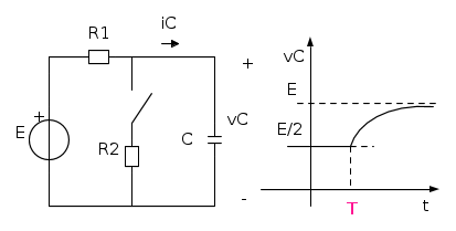

Nessuna presa in giro :-P Quindi sto interruttore è proprio una spina nel fianco?!? Il fatto che si apra non implica assolutamente che il condensatore a regime si stabilizzi sempre con lo stesso valore \frac{E}{2}?

Arya89 ha scritto:... Quindi sto interruttore è proprio una spina nel fianco?!? Il fatto che si apra non implica assolutamente che il condensatore a regime si stabilizzi sempre con lo stesso valore \frac{E}{2}?
... se schiacci l'interruttore perché la lampada si spegne e non rimane accesa? :-k
... se taglio un albero perché cade e non rimane in piedi? :roll:

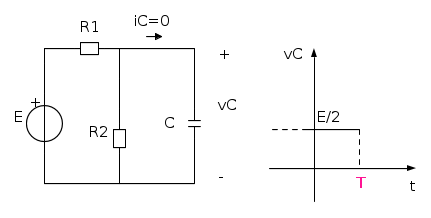

Provo a spiegarti cosa succede:
a) per t < T la "situazione" si è stabilizzata, ovvero il condensatore è carico (ha avuto tutto il tempo per caricarsi da -\infty a T) e la corrente (spinta dal generatore) riesce a circolare solo attraverso la strada fornita dai due resistori; in questa condizione la tensione sul resistore R2 sarà per forza uguale a quella sul condensatore e iC sarà nulla; vista l'uguaglianza dei due valori resistivi avremo che
{{v}_{{{R}_{2}}}}={{v}_{C}}=\frac{E}{2}
b) per t = T apriamo l'interruttore, e perturbiamo questa situazione (stabile fino al tempo t = T-), in quanto la corrente non avrà più la possibilità di passare per R2.
Come conseguenza di questa interruzione, per t = T+, ai morsetti del resistore R1, verrà a presentarsi una differenza di potenziale pari alla differenza fra la tensione E del generatore e la vC=E/2 del condensatore e quindi attraverso detto resistore, circolerà una corrente che inizialmente sarà
{{i}_{C}}=\frac{E-{{v}_{C}}}{{{R}_{1}}}=\frac{1}{R}\left( E-\frac{E}{2} \right)=\frac{E}{2R}
e che pur andando progressivamente a ridursi (a causa della riduzione del dislivello fra E e vC), porterà comunque il condensatore a caricarsi ulteriormente, ma solo fino a raggiungere, o meglio tendere, alla tensione del generatore E.
Questo avverrà più o meno rapidamente a seconda del valore di R1, ovvero del diametro del tubo di collegamento, che impone come visto quanta carica (acqua) possa fluire in C nell'unità di tempo, ma anche a seconda della capacità C del condensatore, ovvero della grandezza della "vasca da bagno".
La situazione di equilibrio quindi si raggiungerà dopo un tempo finito proporzionale a \tau =RC secondi, diciamo per un fattore 4 o 5, e questa nuova situazione di equilibrio permarrà fino a quando qualche altro evento perturbante non venga a cambiare nuovamente le carte in tavola, ... come per esempio una perdita nella vasca da bagno. :D
