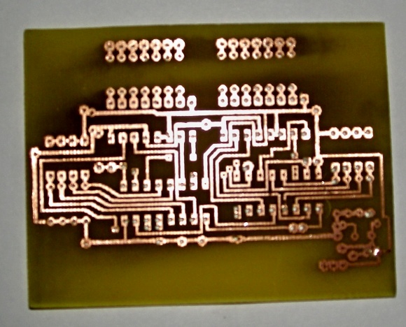

mi sbatteva parecchio rimettermi a perdere la vista sullo schema ho preferito stamparmelo direttamente così è gia pronto e devo solo saldarlo ci sono un paio di interruzioni nelle piste ma roba che si collega in un attimo con un filo di rame e una punta di stagno devo fare scorta di punte perché si rompono troppo facilmente

Messaggioda Foto Utentemarco438 » 21 set 2013, 8:06
Ho ridimensionato e cercato di migliorare un po' la foto ma con esiti molto relativi; era decisamente sfuocata :evil: (misure consigliate 640x480 pixel)
Da quello che riesco a vedere, mi pare che alcune piste siano "povere" di rame (in pratica troppo corrose dall'acido); per evitare spiacevoli malfunzionamenti, ti consiglio, prima di montare i componenti, di controllarne la continuita' con il tester.

Messaggioda Foto UtenteFedericoSibona » 21 set 2013, 10:25
Beh, non so se sia per la foto di bassa qualità o per i riflessi, ma a me sembra di vedere anche piste/piazzole che si toccano e che non dovrebbero ;-)
