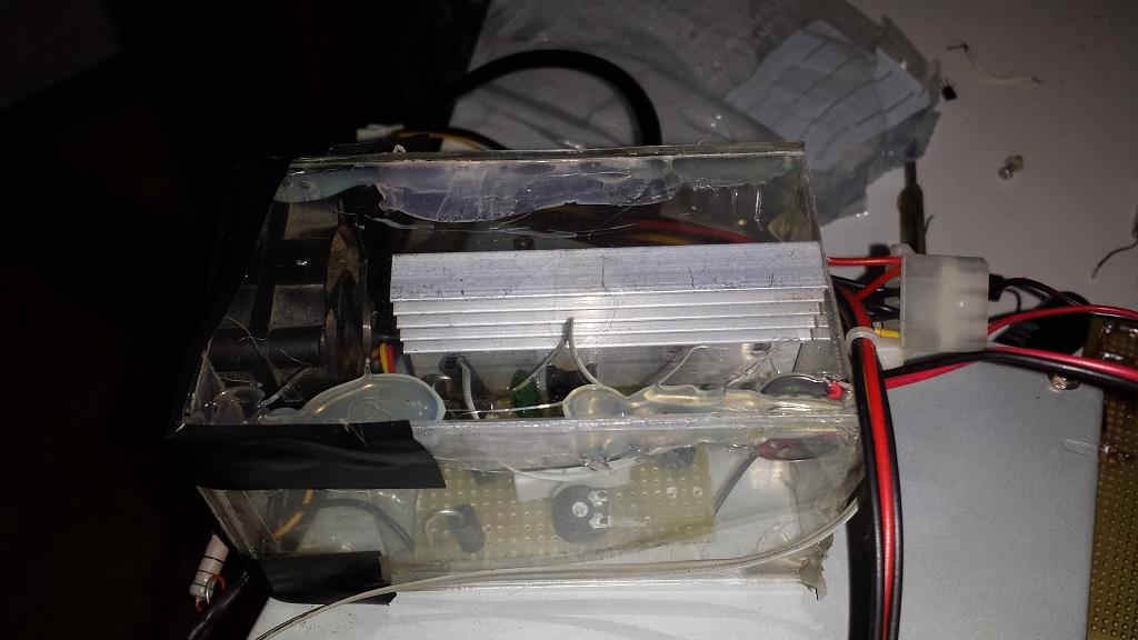

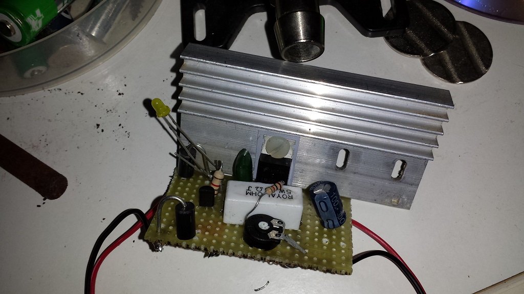

Ecco il circuito finito (il led giallo è provvisorio, ne metterò uno bicolore :)
ed eccolo nel plexi con la ventola
Viste le dimensioni generose, stavo pensando di metterlo nel cofano, solo che mi toccherà passare 9 fili :shock:
edit perché avevo sbagliato a mettere le immagini :P

Messaggioda Foto UtenteGuidoB » 23 set 2013, 23:20
Attento, il minimo sindacale per l'LM350 è una vite metallica per fissarlo al dissipatore (quella di plastica se sottoposta a calore cede). ;-)
Se riesci a tenere il dissipatore isolato, non serve la mica isolante, e neanche la rondella isolante per la vite. Altrimenti devi usarle (la parte metallica del case infatti è collegata a Vout).
