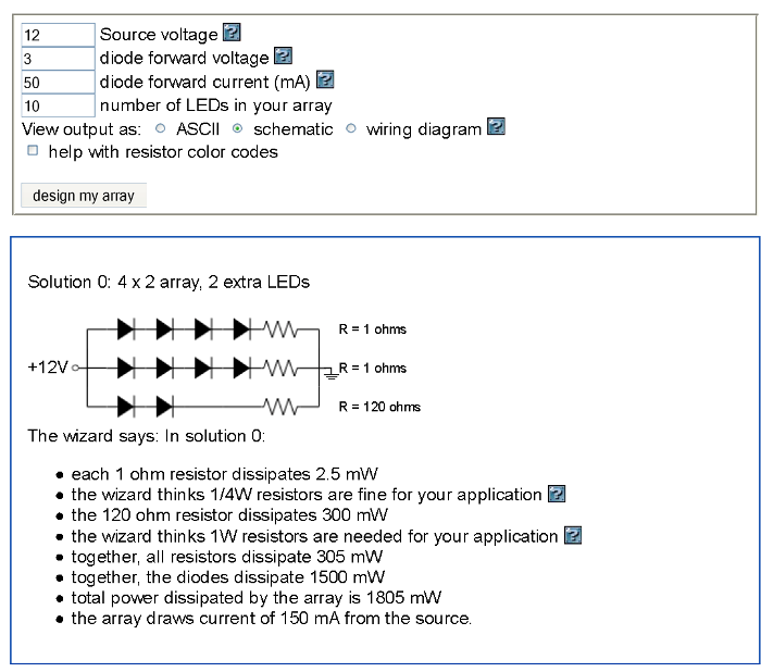

NiKiTiS ha scritto:per la configurazione dei led pensavo di usare anche questo programmino che mi dava diverse possibilità di posizionamento dei led
Scusa toglimi una curiosità Foto UtenteNiKiTiS, ma per il progetto della maturità hai davvero bisogno di quel programma? Oltretutto, sei sicuro che sia affidabile e preciso?
Io ho fatto una prova di cui allego una cattura immagine...
Controlla tu stesso e dimmi cosa ne pensi .. almeno della soluzione # 0. :mrgreen:
Se si fa la prova con i dati con cui ho provato io la soluzione # 3 va anche bene, ma io fossi in te prenderei carta, matita e calcolatrice e farei due conti senza programmino. ;-)

:D Lo dicevo che era una sola ! E' proprio lui... :mrgreen: noto con piacere che anche un giovine come Foto Utentesimo85 suggerisca di usare carta e matita :ok: O_/

Se non altro fa capire che con quelle configurazioni serie/parallelo si butta via una barcata di potenza dissipata nei resistori.
