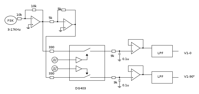

sono alle prese con questo demodulatore f_s_k incoerente
vorrei capire come funziona questo circuito e in generale la teoria matematica che c'è alla base.
Ho provato a cercare un po' in rete ma non ho trovato molto...
C'è un libro/tutorial che spiega questa tipologia di circuiti?
Potreste darmi una mano? grazie

Scordati i tutorial su questi argomenti
La base matematica che sta alla base di una demodulazione incoerente (con canali in quadratura) come in questo caso, non è per nulla banale, ripeto per nulla ed è quella che in buona sostanza ti consente di poter comprendere il funzionamento dei singoli blocchi del circuito al post [1]. Inutile farti qui tutta la trattazione, ci vorrebbe (seriamente) un articolo.
TI linko questo documento (moderatamente ostico) ed anche questo, (decisamente più ostico in quanto facente parte del corso di Trasmissione Numerica per studenti di Ing. delle Telecomunicazioni).
Spero riescano a fare un po' di luce sull'argomento.
