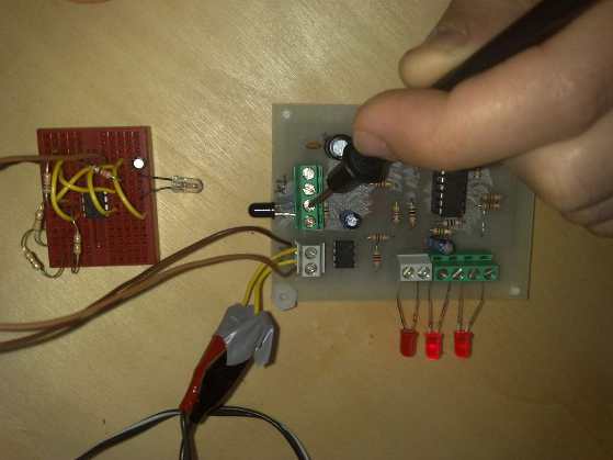

Messaggioda Foto Utenteplotino » 24 set 2013, 13:34
davidde,
prima di aumentare il valore della resistenza R4,
volevo comunicarti una prova che ho fatto sul circuito
Praticamente collegando il puntale nero del tester all' ingresso al catodo del fotodiodo (ingresso invertente dell'OPAMP), sembra che il detector funzioni correttamente (vedi foto)
non so cosa questo significhi, fammi sapere se ti viene qualche idea
IL tester era tra l'altro spento, non so se corrisponde a collegare un alta impedenza (ma appesa #-o )
sul punto di collegamento tra fotodiodo e R4
ciao

Messaggioda Foto Utenteclaudiocedrone » 24 set 2013, 14:58
:-) Secondo me significa una sola cosa... contatto inefficiente; o il morsetto è sporco o difettoso, o è sporco il terminale del diodo inserito nel morsetto o non è ben fatta la saldatura sotto al morsetto. Prova se premendo con qualche altro oggetto come hai fatto col puntale ottieni lo stesso risultato. O_/

Messaggioda Foto Utentedavidde » 24 set 2013, 16:30
Quoto Foto Utenteclaudiocedrone, dissalda le presine e prova a stagnare i due componenti direttamente sullo stampato.

Messaggioda Foto Utenteplotino » 24 set 2013, 21:55
ciao
in verità ho provato a fare pressione su quel morsetto anche con altri oggetti, ma nessuno "sveglia" il circuito come il puntale del tester (sia il nero che il rosso)
Devo anche aggiungere che con il puntale non serve pressione, appena fatto il contatto, il circuito prende a funzionare
è veramente un mistero :? , comunque non mi resta che seguire il consiglio di davidde
dissaldo la morsettiera e saldo direttamente i diodi sulla basetta

Messaggioda Foto Utenteclaudiocedrone » 25 set 2013, 1:27
:-M mmmmmh... un "effetto antenna" quindi... interessante questa cosa, se non hai già fatto la modifica potresti provare con uno spezzone di filo (o anche con lo stesso puntale staccato dal tester) e farci sapere che succede ? O_/

Messaggioda Foto Utenteplotino » 25 set 2013, 14:21
Ciao claudiocedrone
Incuriosito, avevo già provato a fare la stessa prova col puntale staccato dal tester e ...
niente! il circuito non funziona più
quindi sembra che il puntale aggiusta qualche impedenza quando è collegato al tester
l'elettronica avvolte ci riserba dei risultati inaspettati :roll:
se non mi/vi viene in mente altra prova, stasera dissaldo morsettiera sperando di aver trovato la causa del male.

Messaggioda Foto Utenteclaudiocedrone » 25 set 2013, 15:19
:-) La prova che potresti fare è sulla ripetibilità dell'evento, ovvero se il fatto di toccare col puntale collegato al tester spento fa funzionare sempre il circuito, in questo modo a qualche vero elettronico potrebbe venire in mente un possibile "perché" di questo comportamento e conseguentemente un suggerimento per ottenere la stessa cosa... senza dover lasciare un tester spento attaccato a quel terminale :mrgreen: O_/

Messaggioda Foto Utenteplotino » 27 set 2013, 16:34
confermo sulla ripetibilità della prova.
ma aggiungo ..
anche scollegando il puntale dal tester e appoggiandolo sul morsetto della morsettiera corrispondente al catodo del fotodiodo, il sensore sembra funzionare regolarmente.
questo misterioso effetto si ottiene coi puntali del tester, tuttavia con altro pezzo metallico (ho provato con una punta di un minitrapano) appoggiato nello stesso punto, il sensore non funziona più correttamente.
ovvero si accendono tutti i LED senza che il diodo IR illumini il ricevitore ?%
la cosa è complicata e io sono abbaastanza esausto, quindi proverò a staccare la morsettiera e a saldare direttamente i diodi sperando che ciò possa eliminare qualsiasi effetto di accoppiamento

Messaggioda Foto Utenteclaudiocedrone » 27 set 2013, 16:48
:-) Beh, quantomeno abbiamo "capito" (a mio avviso) che è una questione capacitiva, col puntale tenuto in mano è come se stessi mettendo un condensatore (di capacità incognita) tra il catodo e... boh ( :mrgreen: )... forse il riferimento :? . O_/
P.s. Qua ci vuole un elettronico esperto ;-)... Foto UtenteIsidoroKZ, tu hai qualche idea in proposito ? O_/

Messaggioda Foto UtenteFedericoSibona » 27 set 2013, 17:16
Il fatto che il puntale sia isolato ed invece con la punta di trapano ci sia un certo collegamento a terra attraverso il corpo può dare qualche indicazione in più?
Questa sensibilità ad effetti capacitivi/resistivi però, a mio parere, dovrebbe essere conferma che c'è qualche collegamento precario o qualche componente non in perfetta forma ;-)
