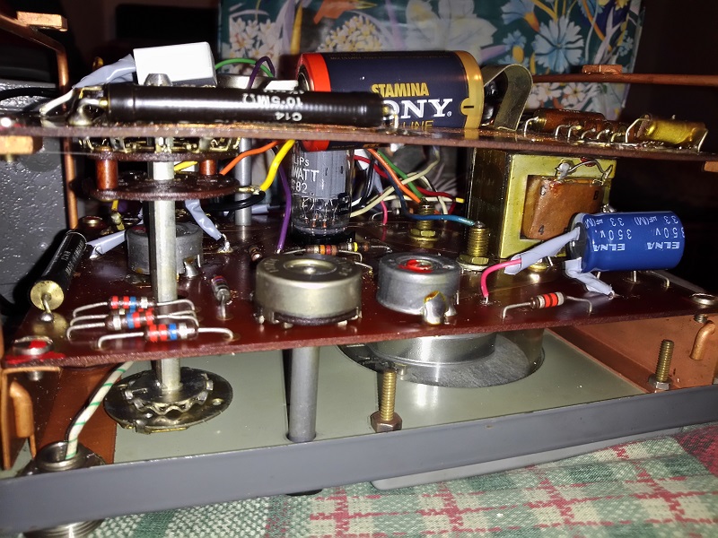

Rieccomi qui,
un po' di tempo fa ebbi problemi con un multimetro simpson(ricordate l'adattatore 220/110 che alla fine non serviva :oops: ).I problemi veri iniziarono con l 'instabilita dello strumento(l'asticella oscillava molto) per poi non misurare più niente.Così l'ho smontato e ho subito notato che uno dei condensatori in carta aveva una sbavatura(magari era solo un difetto i fabbrica) ed ho deciso di cambiarli tutti,in particolar modo l'elettrolitico
Dopo il cambio dei condensatori(Di cui alcuni con valori totalmente sballati) le oscillazioni erano diminuite ma a random smetteva di misurare :? .Così ho pensato di cambiare le valvole e di porre rimedio al danno al commutatore che gli ho maldestramente causato #-o .La 6AL5(rettificatrice) mi è arrivata dall'inghilterra per 9€ (comprese spedizoni) e di marca mullard :mrgreen: .L'altra,una 12AU7,me l'ha regalata un mio amico(questa di marca philips :ok: ).Dopo aver riparto il danno al commuttore(con il super attack :lol: ) e aver sostituito le valvole,lo strumento è tornato a vivere \O-< .Ora ha solo bisogno di un calibrazione,ma per il resto funziona che è una meraviglia :mrgreen: .
Allego delle foto dello stampato e del multimetro riparati
Pila AA ricaricabile 1,37V(misurata con fluke 87)
Domani aggiungerò qualche altra foto.
Ps:se ci sono notate errori di battitura nel testo è la tastiera che sto usando(una nilox in silicone) che tra poco finirà fuori dalla finestra :twisted:

Ottimo!
ma di che anno e' lo strumento?

Messaggioda Foto UtenteDarwinNE » 29 set 2013, 1:09
Bravo! Se posso permettermi un consiglio, prova a procurarti un po' di guaina termorestringente (di diversi diametri). In questo modo, potrai fare delle giunture più professionali senza dover usare il nastro isolante. :ok:

Messaggioda Foto Utentegilus96 » 29 set 2013, 8:20
Circa fine anni '50 inizio '60 ;-)
Ti confesso che volevo usarla ma non ne avevo più #-o .Lunedì vado a fare rifornimento.

Messaggioda Foto Utenteclaudiocedrone » 29 set 2013, 16:25
:D Bello, bravo !... Solo un paio di appunti per tenermi in allenamento :mrgreen:: quei condensatori che hai definito "a carta" secondo me sono a film plastico (poliestere o simili), poi, dato che devi ricomprare la guaina... vedi se trovi un elettrolitico "assiale" (come l'originale) così elimini le giunte ;-) O_/
